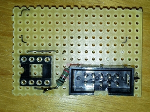

Ich hab' statt dem Eavluationsboard mal kurz sowas gebaut:
Schaltpläne gibt es bei der Google Bildersuche genügend.
Zum flashen hab ich das USB-AVR-Lab von Ullihome.de genommen.
Die Fuse-Bits stehen übrigens in der Datei \E2000_PLUS_1_01\E2000-Plus-Updater\update.txt
Für den ATMEGA 8 müsste man noch den Quarz und 2 Kondensatoren mit anschließen.

bevor ich mir das Eval Board von Pollin besorgt hab, hab ich mir nen Programmieradapter auf nem breadboard gebastelt. Geht auch, wenns mal schnell gehen muss...
