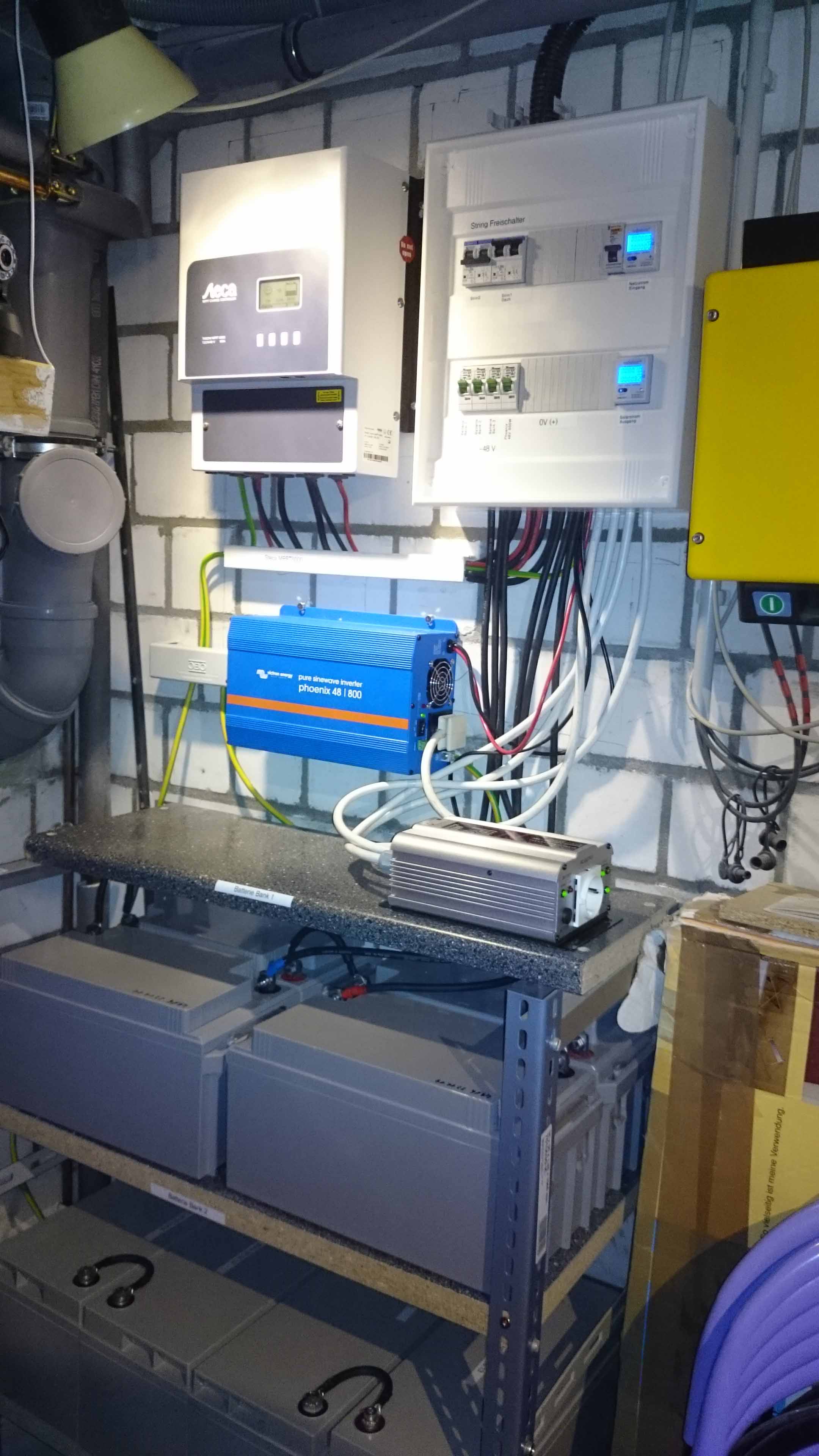

Auch wen es im Forum zur Zeit ziemlich ruhig zugeht war ich nicht untätig.
Habe endlich mein Projekt zur Teilweisen Strom Insel umgesetzt. Ziel war es die Grundlast zu senken und alle Dauerverbraucher wie Kabelmodem, DSL Router, TK-Anlage, Umwälzpumpe Wasser und solar , alle E2000+Komponenten sowie den Kühlschrank zu versorgen. Da kommen bei mir etwa 3,7 kwh am Tag zusammen.
Größtes Hindernis war der begrenzte Platz auf dem Dach da schon eine Thermische und Photovoltaik Solaranlage vorhanden.
So sind es 1,1KWp geworden die in einer 120Ah 48V Akku Bank gespeichert werden. Wen die Energie zu Ende geht wird unterbrechungsfrei auf Netzstrom umgeschaltet.
Nach knapp 2 Monaten Stehen 21kwh Netzstrom 185kwh Solarstrom gegenüber. Das Ganze soll zukünftig mit E2000+ überwacht, Visualisiert und teilweise gesteuert werden um den Eigenverbrauch noch zu Optimieren.
