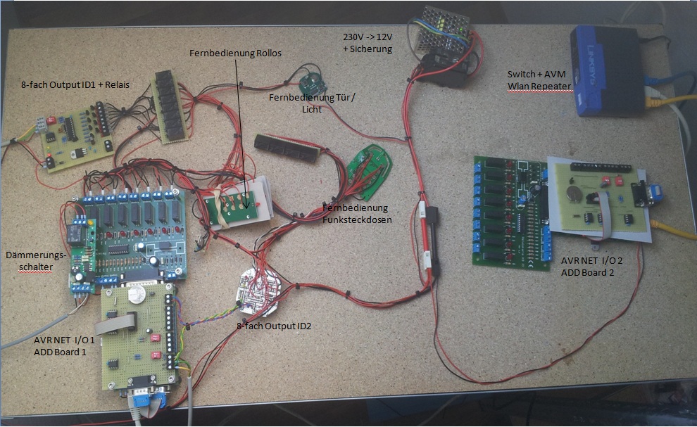

- Helligkeitsabhängige Steuerung von insgesamt neun Rollos auf fünf Zimmer aufgeteilt
- Schalten von vier Funksteckdosen (TV, 2x LED, TV 2)
- Türöffner + Treppenhauslicht bei Dunkelheit
- Steuerbar per Smartphone App
Die Schaltpläne wurden mit Target 3001 auf eine Lochrasterplatine übersetzt
Es wurden Gurtwickler der Firma „Superrollo“ GW60 + Funkmodul ZB40 eingesetzt
Hinweis: Die Fernbedienungen speichern die Auswahl von zwei Rollos/Zimmer nicht immer. Deswegen schalte ich vier Relais drei Mal pro Tag welche diese Auswahl ausführt
Die nächsten geplanten Ausbaustufen:
- Alle BUS Teilnehmer mit 5V versorgen
- Einbau einer Input + Output Platine in eine UP Dose für Anbindung eines Gira 200320 Tastsensors
- 8-fach Output in ein Gehäuse von Phönix Contact ME 22,5 UT GN einbauen
- Bus Leitung durch ein CAT 5 Kabel ersetzen mit BUS A, BUS B, +24V, +12V, +5V, GND (Danke für den Tipp, hab ich hier im Forum gefunden)
- Einbau der Steuerung in einen Schaltschrank
- Anbindung eines Tablet´s welches fest verbaut werden soll
Es wurde die E2000 Logik Software V2.2.1c verwendet
Vielen Dank an das E2000 Team, echt klasse was ihr auf die Beine gestellt habt.
