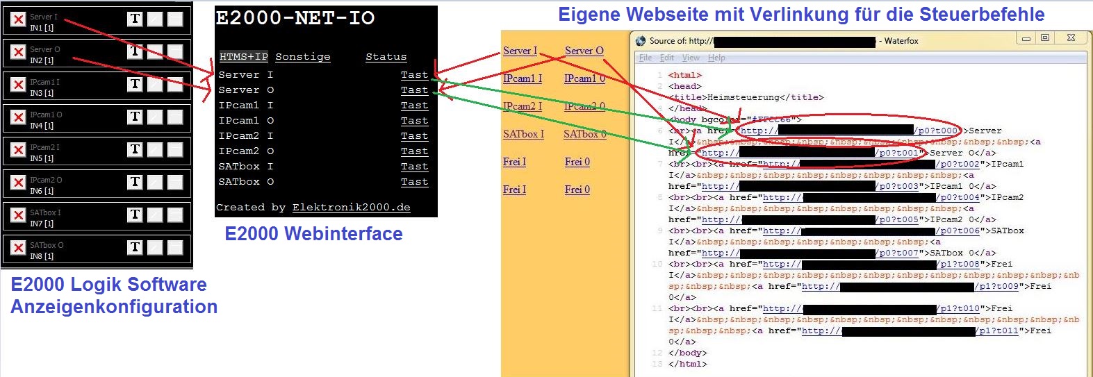

Getreu dem Motto "Bilder sagen mehr als tausend Worte" habe ich dir mal eine Übersicht erstellt. Falls etwas unklar ist, frag ruhig
![]() Achso, die Bereiche die mit einem schwarzen Balken überdeckt sind, da würde dann eben die Adresse mit Port vom E2000 NET IO stehen, der Rest bleibt gleich. |
