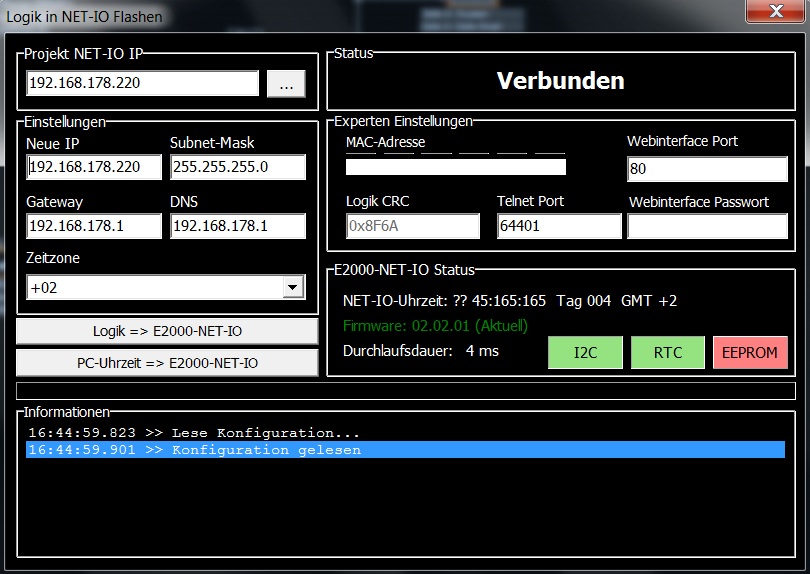

Sobald ich das Display anschließe, egal ob direkt an den Ext. Anschluss des AVR oder über das ADD Board, es erscheint dann eine komische Uhrzeit 45:165:165.
Siehe Bild.
Klemme ich das Display ab läuft die Uhr wieder normal weiter.
Habt ihr eine Lösung?
