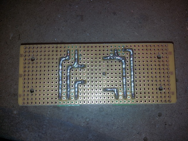

ich denke ich habe alles richtig gemacht ... hab ma zwei fotos von meiner platine hochgeladen
den temperatur sensor schließe auf der mit IN2 gekennzeichnetten seite an. die wiederstände sind 2 in reihe geschaltete 2,7kohm wiederstände die wie auf dem 2 bild zusehen ist zwischen der signalleitungsklemme (punkt) und dem gng (minus) geschalltet sind 5v (plus) gehen einfach so durch auf die untere 2erklemme
an der 2er klemme schließe ich den kty210 an
von der 5v klemme gehe auf dem net-io auf die klemme j6 5v
von der gnd klemme gehe ich auf dem net-io auf die klemme j6 gnd
und mit der singalleitung gehe ich auf dem net-io auf die klemme j9 adc1
eigendlich doch alles richtig oder?
