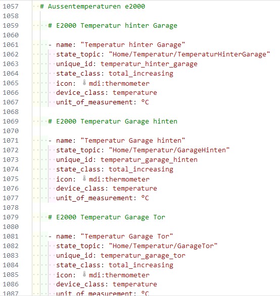

Jetzt die Untergruppe sensor:
Hier auch wieder auf die Leerzeichen davor achten. Darunter jetzt alle sensorausgange (Temperaturen, Kontakte ...) einzeln eintragen. Ich habe hier auch Relais an meinen Aussensteckdosen die zurückmelden ob wirklich Spannung anliegt. Deshalb als Sensor auch die Steckdosen.
Temperaturen sehen bei mir so aus:
Hier ncoh ein paar Fenster und Türen Kontakte
