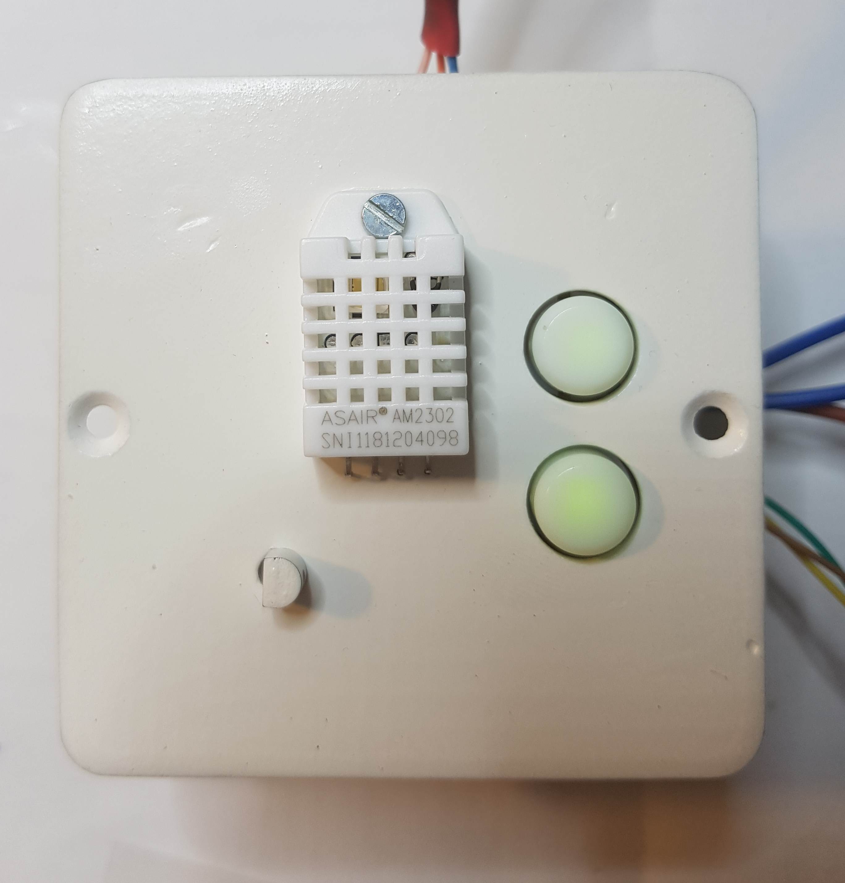

Ein neues Projekt Markisensteuerung
Ich wollte schon immer das die Markise bei Sonne im Sommer ein Stück Terrasse + Fester abschattet. Die letzte Maleraktion hat mir die Möglichkeit eröffnet dafür noch eine Hohlwaddose zu setzen und ein Buskabel zu verlegen. Wind und Regensensor ist ja Vorhanden.
Der alte Schalter außen wird auf das Multi IO gelegt so dass ich auch wie bisher den Schalter nutzen kann. Nebenbei fällt noch ein Platz für den DHT22 und DS18B20 ab.
Wie immer merkt man erst wenn man fertig ist was nicht Optimal gelöst ist. Der DHT22 kann deutlich weiter nach links. Die Taster sind leider fix kein Platz auf der Platine (ATMega als SMD?) und den SMD Dip Schalter habe ich durch einen 5mm hohen Dip Schalter ersetzt (aufgeklebt) damit ich ohne Demontage ran komme. Naja vielleicht nächstes Mal.
