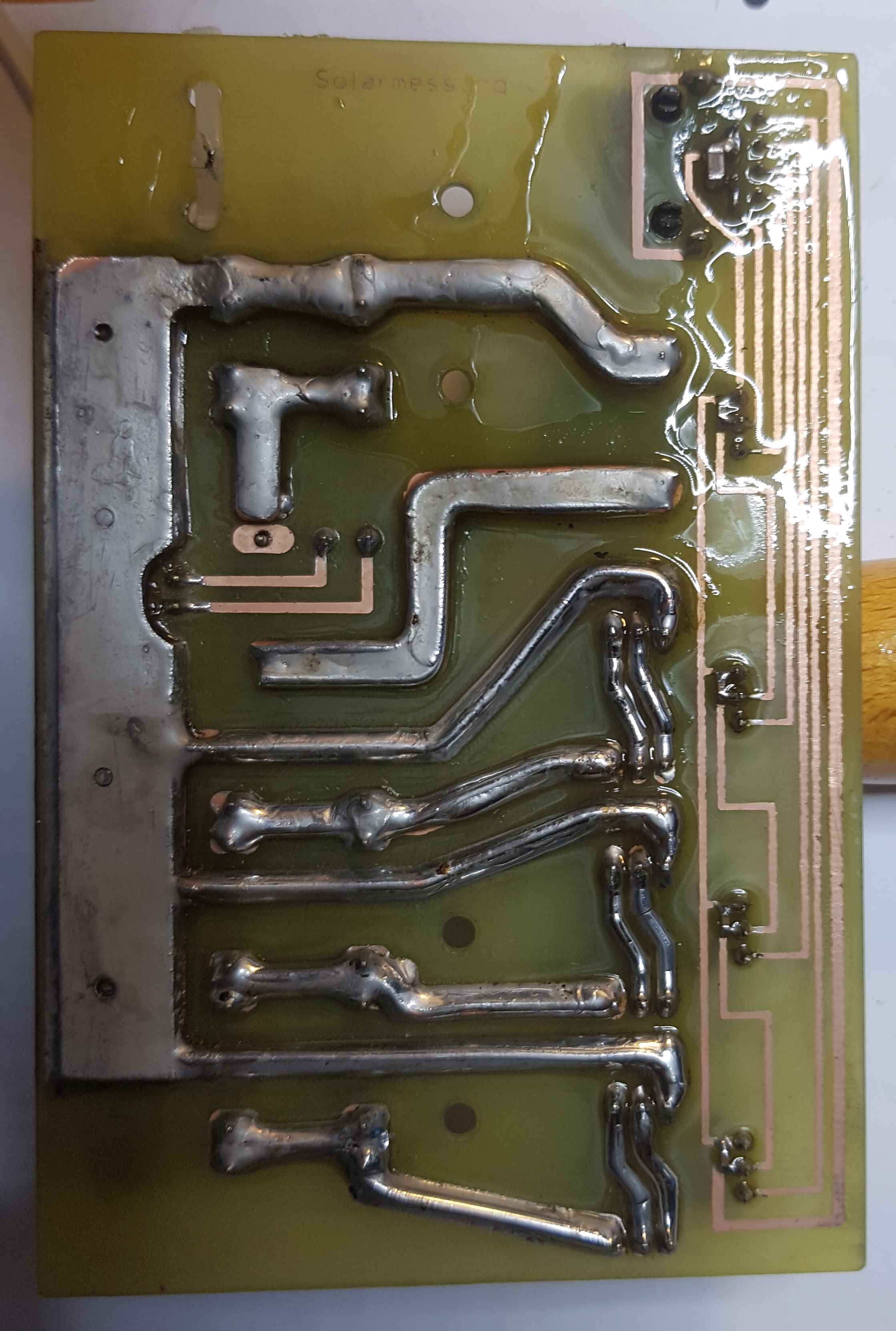

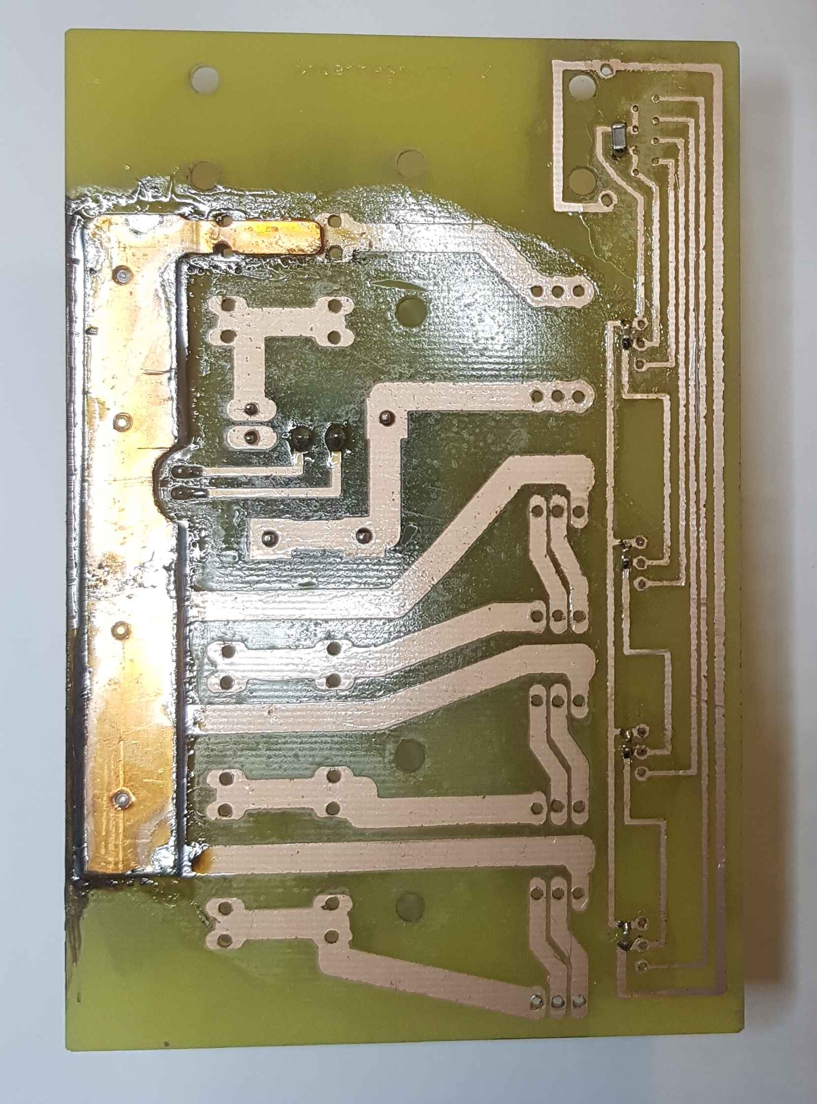

Schlechtes Wetter, wenig Sonne und zeitig Dunkel. Das ist die Zeit wo ich ohne Verluste meine Solaranlage umbauen kann.
Bei Tante Reichelt bin ich über Klemmen gestolpert die bis 16qmm Draht aufnehmen können und über 4 Pins mit je 1,5qmm den Strom weiterleiten. (alt 1x 1qmm)
Grund genug denn Stromfluss von bis zu 40A zu Optimieren. Eine Sammelschiene von 16qmm verteilt den Strom auf den WR+ Batteriebänke. Die Leiterbahnen sind noch mit 1x(2x) 2,5qmm Kupferdraht + reichlich Zinn verstärkt. Die Anschlüsse sind jetzt mit 16qmm ausgeführt (alt 6qmm) und vor allem deutlich kürzer.
