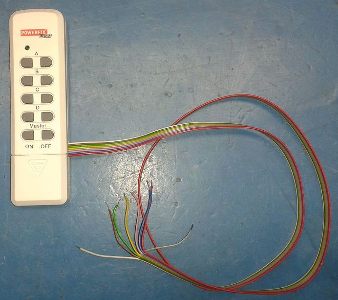

wenn du schon Steckdosen mit 433MHz hast zum Testen kannst du das mit der original Fernbedienung so machen. Ich habe auch damit schon vor über 2 Jahren angefangen und eine meiner Fernbedienungen mit Kabel versehen um zu schalten.
Hier ein Foto:
Dazu brauchst du aber ja auch ein 8 fach oder 22 fach Modul zum Schalten. Ich habe für die Bridge aus Deutschland wegen der schnellen Lieferung 12,50€ gezahlt. Dafür baust du kein Modul und du kannst damit 16 Befehle speichern und senden. Denke damit kommst du günstiger weg. Außerdem ist die Reichweite der Bridge im Haus erheblich besser als mit der Fernbedienung. Funktioniert echt zuverlässig. Die kannst du dann über HTTP-Baustein und Virtuelle Taster oder über ein In-Modul mit Tastern im internen Netz ansteuern. Muss nicht im Internet freigegeben sein.
