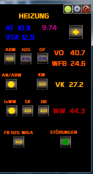

Hat mal wieder etwas gedauert aber hier neue Erkenntnisse:
Alle Platinen bis auf Multi22 abgeklemmt.
Frequenz auf über 100 bis 150 gestiegen
Parallel neue Analogberechnung; Differenz noch zu groß. Test bei AT zu sehen.
Problem liegt an den vielen krummen Werten fängt an bei Offset 250 mV und 22,95 mV/grd
Daran muss ich noch arbeiten damit es über den gesamten Messbereich klappt .
Was immer noch nicht befriedigend ist, die Reaktion auf die Taster
Reaktion des programmierten Farbumschlags bei Betätigung nur selten
Auslösung der Funktion auch nicht immer und immer noch verzögert
Fehler in der Zustandsanzeige muss ich noch verfolgen
