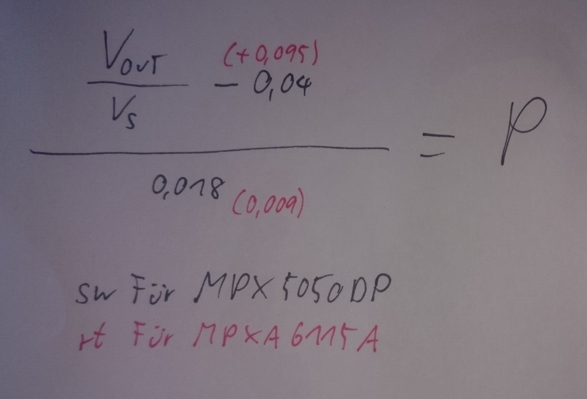

Beim Foto der nach "P" umgestellten Formel sind die roten Werte in Klammern für den MPXA6115A.
In der Logik habe ich beim MPX5050DP für den Wasserstand bei einem Wert noch eine Kommastelle verschoben. Damit ist die Anzeige quasi in "cm-Wasserhöhe".
