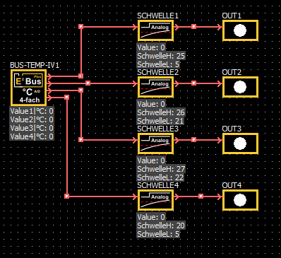

Hallo Entwicklerteam,
wie kann ich im Webinterface oder auch sonst, die Analogwerte
oder die Temperaturwerte des A/D Device anzeigen?
wie kann ich im Webinterface oder auch sonst, die Analogwerte oder die Temperaturwerte des A/D Device anzeigen? Gruß Atmega1284 |

Hallo Akim,
ist ja nicht so prickelnd in das Menü Module Testen zu gehen, ich dachte an eine Anzeige in einer Schaltung bei einer LiveView. Die Calc-Berechner zeigen auch keine Werte an. Gruß Atmega1284 |

Ok ich denke ich habe dich falsch verstanden!
- Im Webinterface auf Bedienpanel gehen - Temperatur Module auswählen - Werte ablesbar oder Hinter den 4 Temperatur Ausgängen jeweils eine Schwelle machen dann kannst du im Live Viewer mit der Maus auf die Linien gehen dort stehen auch die Temperaturen. |

Hallo Atmega1284,
die Logik sollte keinen LiveView haben. Wenn das noch da ist dann ist das ein Fehler. Der LiveView funktioniert zur Zeit nur im Browser. Im Browser unter dem Punkt "Bediepanel" kannst du links auf das BUS-Modul klicken. Dort sollten dann die Werte angezeigt werden. Außerdem gibt es ein "Modul" Virtuelle Ausgänge. Hier kannst du die OUT1 - OUT4 sehen. Wenn du im Live-View bist (im Browser) kannst du mit der Maus über eine Verbindung gehen und dir wird dann angezeigt welchnen Zustand diese Verbindung grade hat. gruß Tropby _________________________ Elektronik2000.de | Software-Entwickler |

Hallo Tropby,
naja, in der Logik heißt es eben Simulation, obwohl bei der Abwahl derselben steht "Simulation/LiveView Stoppen" oder dürfte ich den Menüpunkt nicht haben? Die Sache mit der Maus funktioniert, obwohl ich schon eine ruhige Hand brauche, denn man hat den Punkt schnell "überfahren". Ist denn mal eine dauerhafte Anzeige geplant, so wie früher das LC-Display, denn zum abfragen mehrerer Werte ist es doch momentan recht mühsam. Gruß Atmega1284 |

Also wenn du in das Bedienpanel gehst auf deinem Raspberry, da sollten die Werte angezeigt werden und auch immer aktualisiert werden.
Geplant ist im moment folgendes: Man wird in das Webinterface eine im Designer erstellte Oberfläche reinladen können. Diese Oberfläche wird dann angezeigt. Dadurch können dann alle Werte angezeigt werden. Halt eben im Browser. Ein LCD ist als BUS-Device geplant. Wir haben selbst aber noch kein Muster aufgebaut und wissen noch nicht wie wir das genau umsetzten. gruß Tropby _________________________ Elektronik2000.de | Software-Entwickler |
