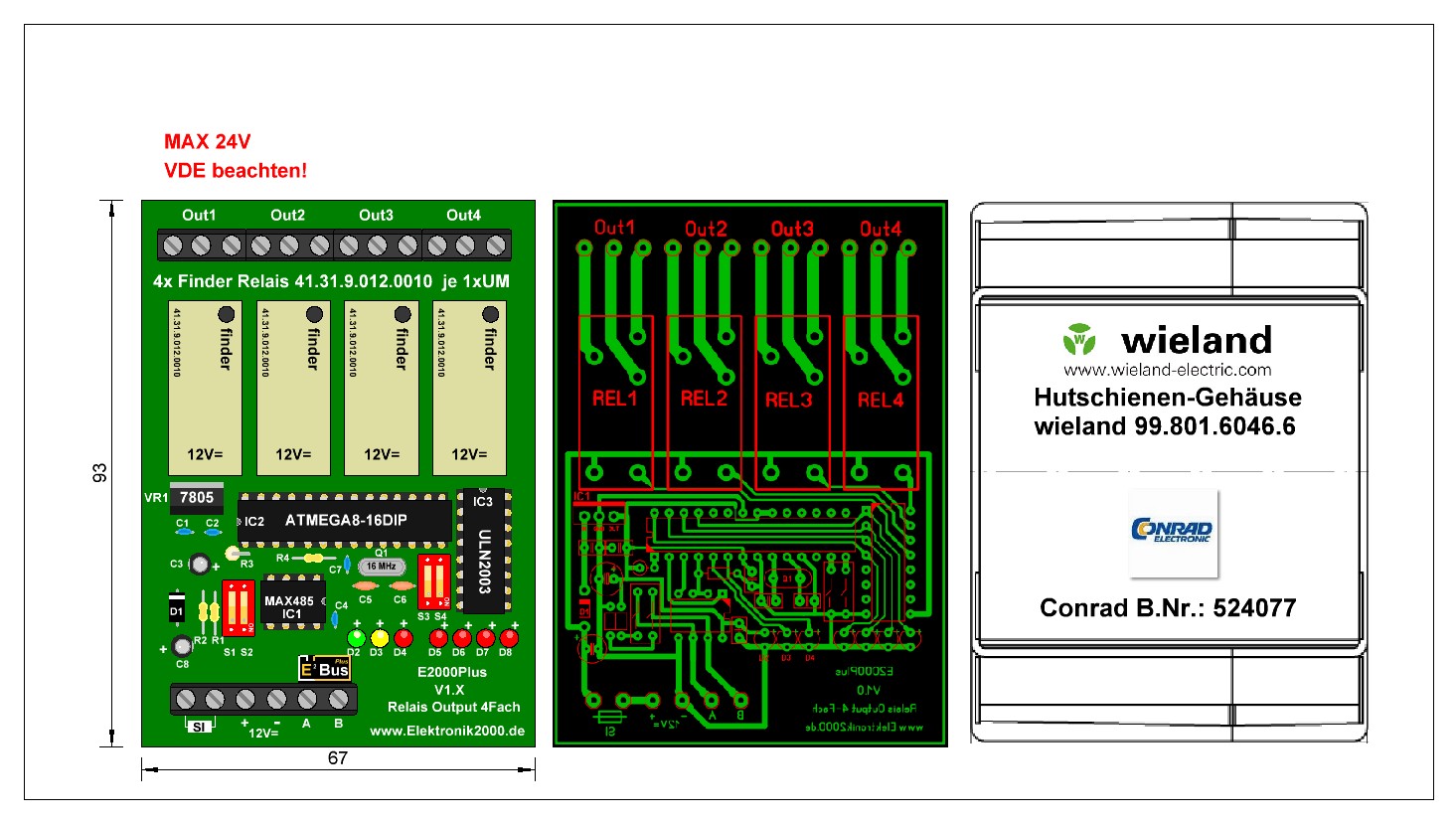

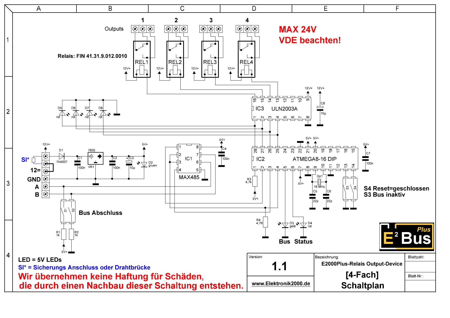

E2000Plus Output Device 4fach (Relay)
Schaltplan:
Platinen Layout:
Wer Fehler findet bitte Info an Akim Danke!
