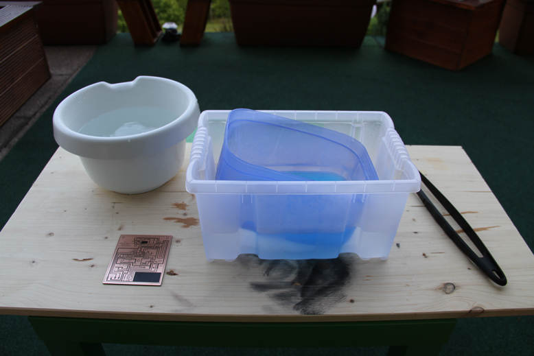

Ich habe mein Natriumpersulfat in einer Glas Flasche und erhitze es im Wasserbad auf ca. 50 C°. Im Wasser Kocher koche ich mir Wasser schütte das in eine kleine Plastikdose in diese kommt eine zweite mit dem Ätzmittel, damit es nicht so schnell auskühlt.
Dann die Präparierte Platine rein Die Kleine Dose last sich hin und her kippen und somit ist die Flüssigkeit immer in Bewegung. In der Regel dauert das so 6 bis 9 Minuten je nachdem wie oft ich das Natriumpersulfat benutzt habe.
Raus abspülen und das werk bewundern.
