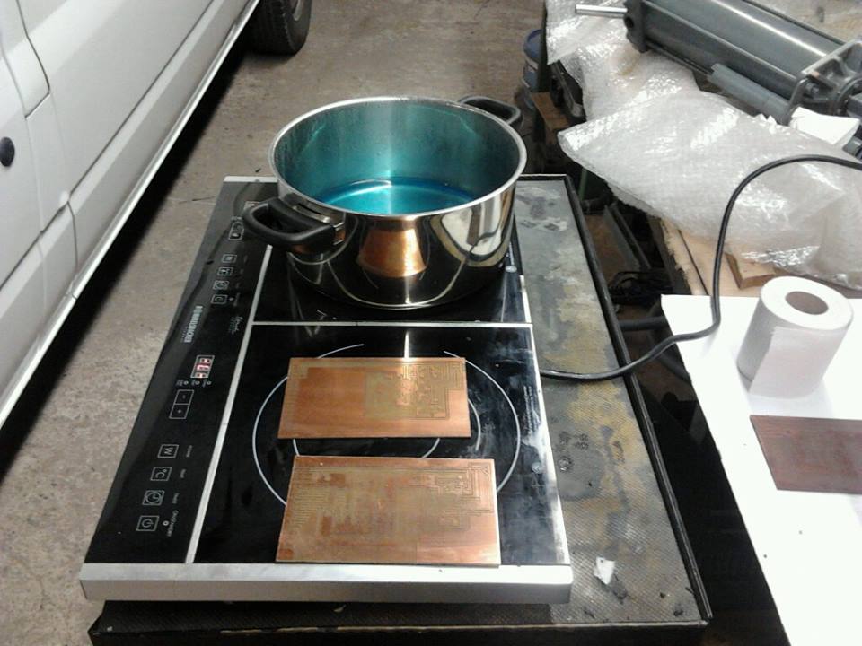

Methode: Tonertransfer
Drucker: HP Laser Colorjet 3700
Platine: Bungart einseitig , 100 x 160 mm
Lösung: Natriumpersulfat
Temperatur: 55°
Im Anhang die Bilder dazu
1x 16 fach Output
1x Addboard
lg Alex

1 Ätzversuch Europlatinen
Erster Versuch:
Methode: Tonertransfer Drucker: HP Laser Colorjet 3700 Platine: Bungart einseitig , 100 x 160 mm Lösung: Natriumpersulfat Temperatur: 55° Im Anhang die Bilder dazu ![]() 1x 16 fach Output 1x Addboard lg Alex |

Sieht doch ganz gut aus, soweit ich das auf den Fotos erkennen kann. Mit Reichelt-Papier?

ja die waren so freundlich zu meiner bestellung erneut einen katalog mitzuschicken
![]() lg alex |
