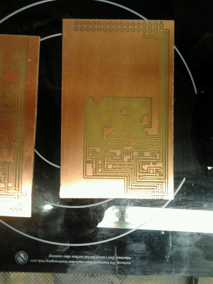

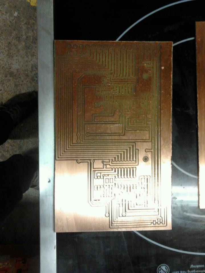

Methode: Tonertransfer
Drucker: HP Laser Colorjet 3700
Platine: Bungart einseitig , 100 x 160 mm
Lösung: Natriumpersulfat
Temperatur: 55°
Im Anhang die Bilder dazu
1x 16 fach Output
1x Addboard
lg Alex

 1 Ätzversuch Europlatinen
			Erster Versuch:
		Methode: Tonertransfer Drucker: HP Laser Colorjet 3700 Platine: Bungart einseitig , 100 x 160 mm Lösung: Natriumpersulfat Temperatur: 55° Im Anhang die Bilder dazu ![]() 1x 16 fach Output 1x Addboard lg Alex  |

			 Sieht doch ganz gut aus, soweit ich das auf den Fotos erkennen kann. Mit Reichelt-Papier?

			 ja die waren so freundlich zu meiner bestellung erneut einen katalog mitzuschicken

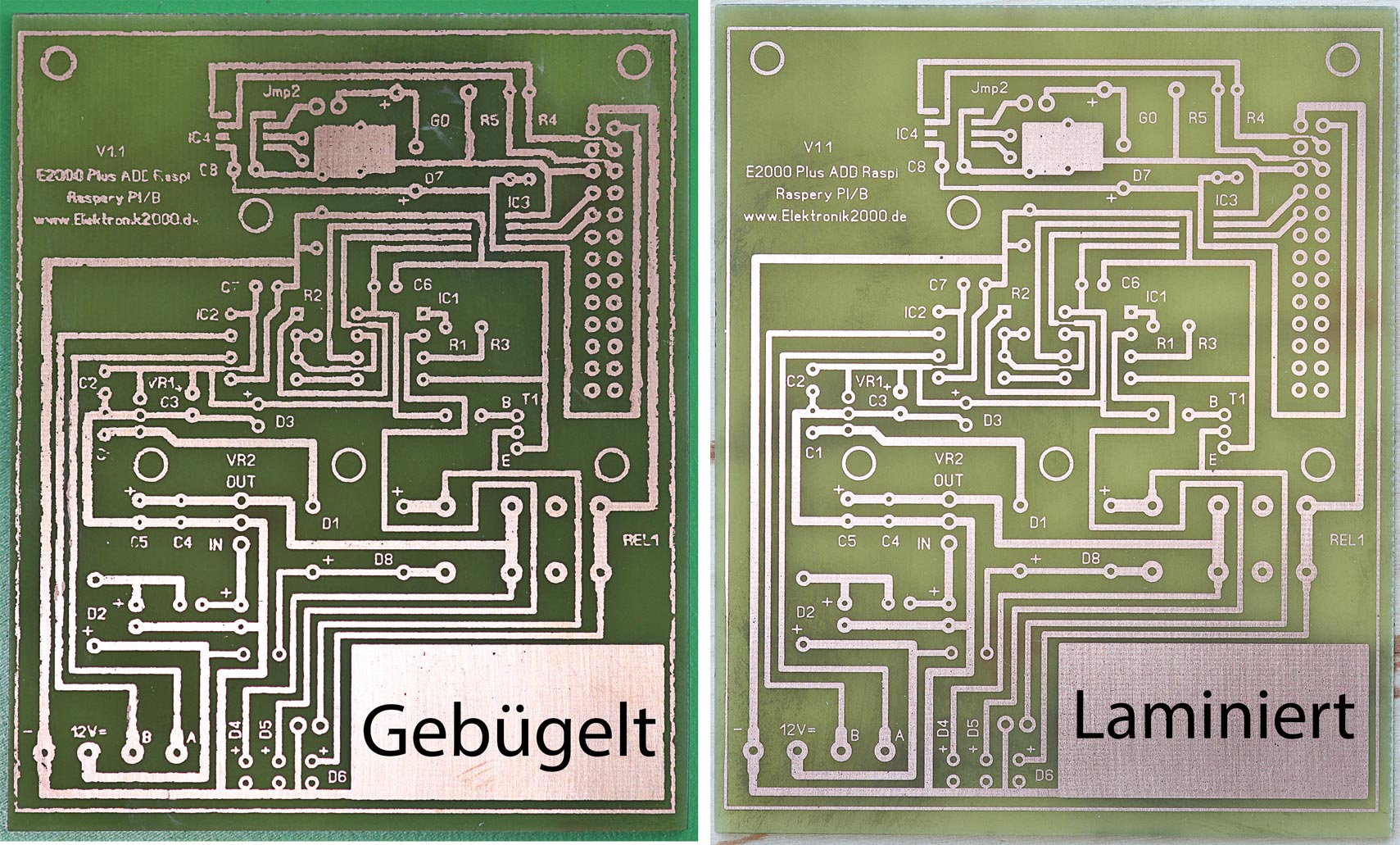

			 Meine Erfahrung mit dem Bügeleisen und Laminiergerät.
		Ich habe wahrscheinlich wie viel andere auch meine Layouts als erstes mit Hilfe eines Bügeleisens und einem leinen Tuch auf die Platine übertragen. Mittlerweile nehme ich ein Laminiergerät. Es ist einfacher, nicht unbedingt schneller aber eindeutig genauer. Gerade bei den schmalen feinen Linien hatte ich Probleme diese genau ohne Unterbrechungen zu übertragen, mit dem Laminierer kein Problem. Ich glaube für Einsteiger (wie mich) ist das eine gute Wahl um gute Ergebnisse zu erzielen. Vorausgesetzt man hat solch ein Teil irgendwo rum fliegen. Gruß Niko  |

			 Sieht echt klasse aus mit dem Laminiergerät fast wie industrieell

			 Hallo Shadowdiver,
		tolle Platine die Du da hergestellt hast. ![]() Kaum zu glauben dass die nicht nach einem professionellen Verfahren hergestellt wurde. Würdest Du etwas mehr zum Herstellungsprozess freigeben? z.B. welcher Drucker, welches Papier für den Druck, Durchlaufzeit beim Laminieren und den weiteren Ablauf. Denke mal dass durch Deine prima Arbeit, einige andere auch Appetit auf die Sache bekommen haben. Gruß Atmega1284 Siehe auch hier: http://www.elektronik2000.de/forum/thread.php?id=1073&p=2#p6034  |
