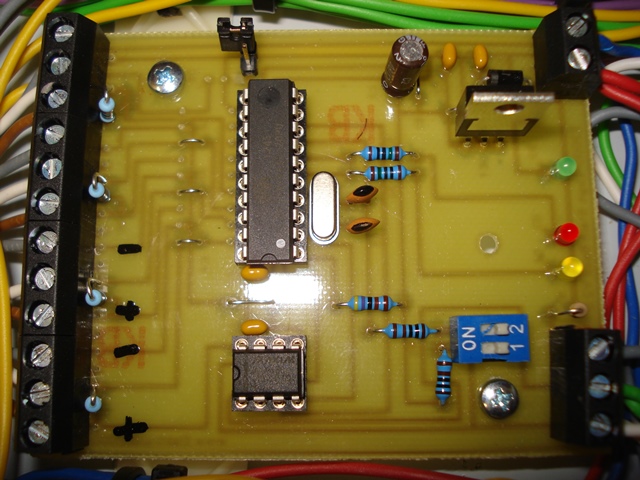

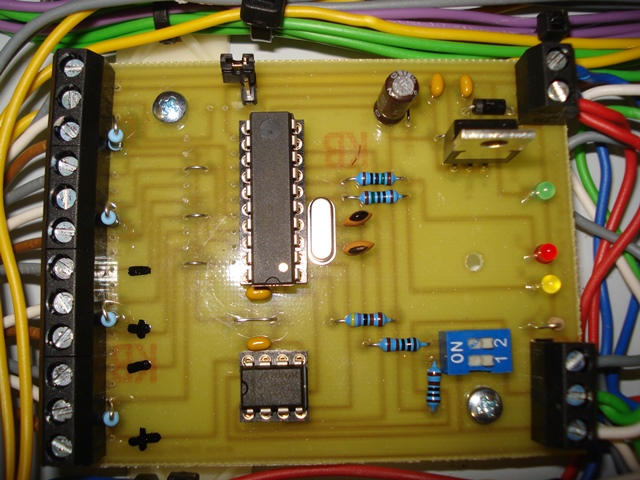

Hallo Gexle!
Dein Module ist heute angekommen und wie versprochen habe ich es mir auch angesehen. Das Temperatur Modul ist 100% OK Die vier Dallas DS1820 sind leider alle defekt. Alle vier Temperatur Sensoren weisen einen verpolungs Schaden auf. Mit einem Multimeter (auf Dioden Tester) zwischen PIN1-3 messen. (+Pol des Testers an PIN 1) dann sollte ein Wert von ca 720 angezeigt werden. deine Sensoren weisen einen Wert von unentlich auf. Nach einer Verpolung des DS1820 wird in E2000 Bus Konfigurator folgendes angezeigt: Sensor nun richtig angeschlossen 85 Grad Sensor immer noch falsch angeschlossen 0 Grad Damit ist die Sache für mich Technisch gesehen erledigt! Alles andere klärst du bitte mit der Chefin (Samy). |
13.07.2013 - 15:49:34 Uhr |
Gexle
ThemenstarterRegistriert seit: Januar 2013
Beiträge: 428 |
Hallo Akim
Echt auf das habe ich eingendlich ACHT gegeben aber nun ja.... Das war dein mein Fehler. Dann bedanke ich mich für deinen schnelle Support Vielen herzlichen dank. @Samy bitte sende mir das Paket zurück per Nachnahme dann übernehme ich die Versandkosten. Danke Dann werd ich wohl gleich neue bestellen müssen und noch mehr ACHT geben. Mfg Gerhard |
