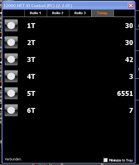

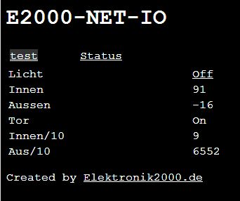

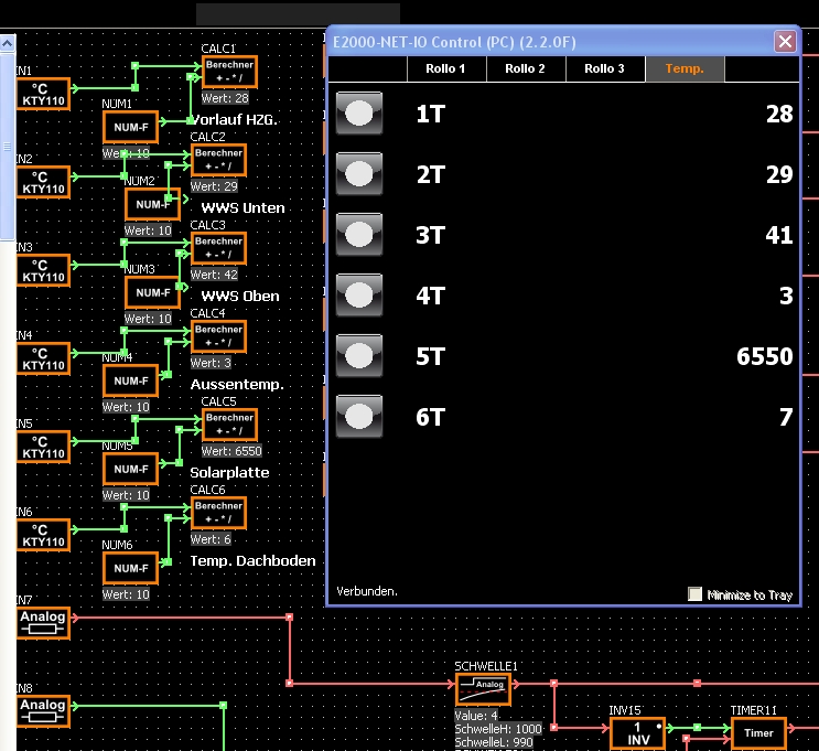

Ich hab die neue E2000 Logik v 2.2.0 auf das Net-IO drauf gespielt.
Die Werte sind überall gleich ( Webbrowser, Andoid-App, MC-App bzw PC-Version )
Aktuell hab ich folgende Werte:
Temp Fühler 1: 91 bzw 9 nach dem /10 -Calc-Baustein --> Sollte 9,1°C sein (Innentemperatur im NET-IO-Gehäuse ; Garage)
Temp Fühler 2: -9 bzw 6552 nach dem /10 Calc-Baustein --> Sollte -0.9°C sein (Außentemperatur)
