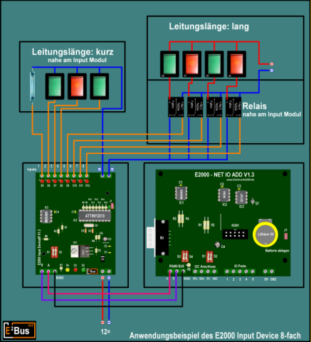

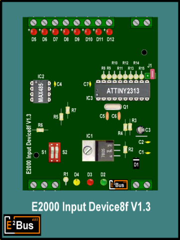

Dieses Modul basiert auf einen RS485 Bus und kann in Kürze mit E2000 Logik und dem NET-IO ADD angesteuert werden.

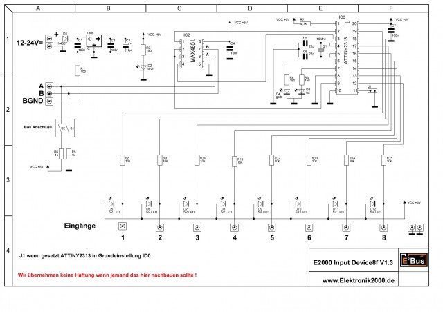

sansuiklaus
zur Info, im Warenkorb fehlen die 8 LEDs der Eingänge!
MfG Sansuiklaus
