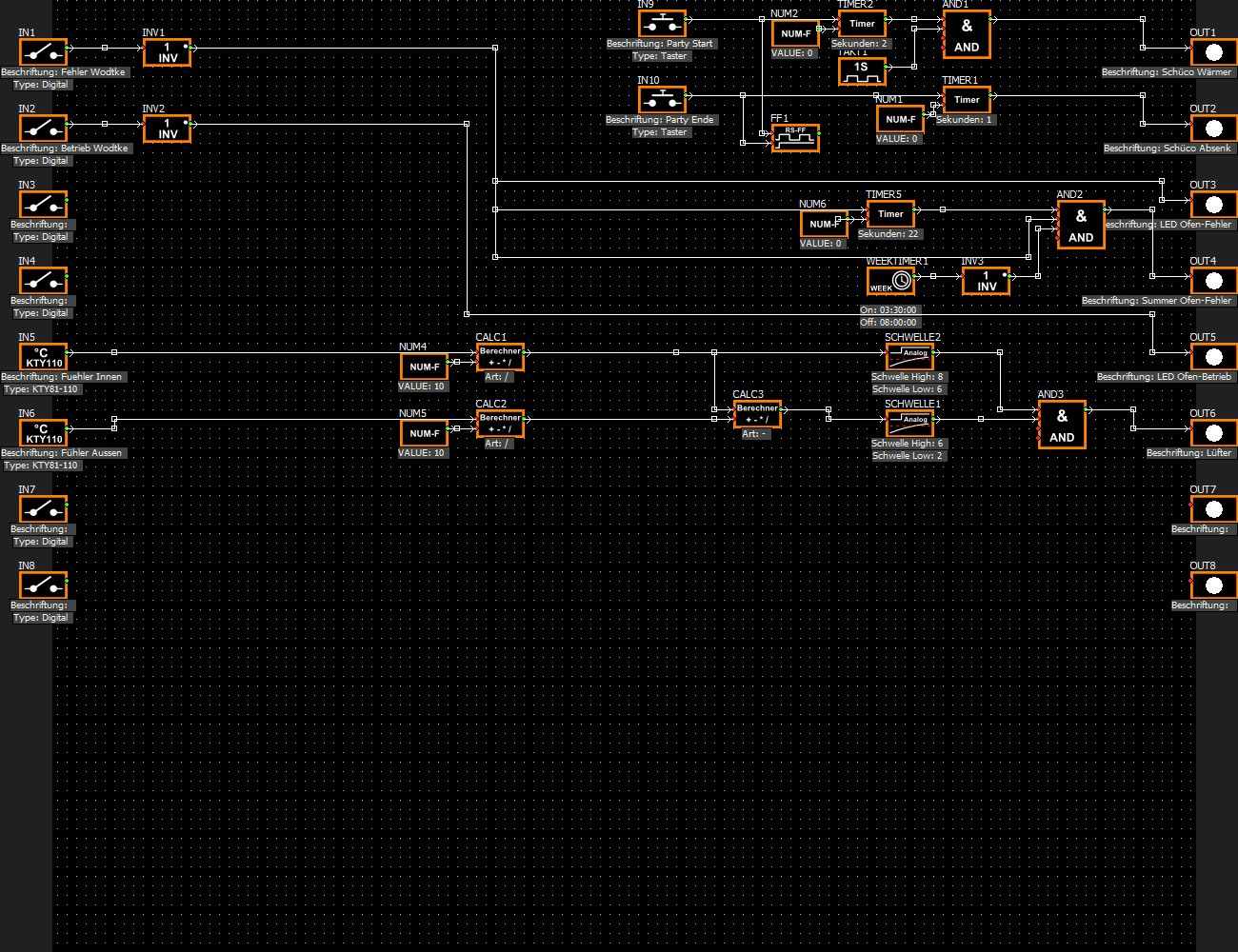

ich habe eine Schaltung bei der ich über die Differenz zwischen Innen- und Aussentemperatur einen Lüfter zum Kühlen steuere.
Läuft soweit alles prima. Nun habe ich gestern die Fühler an ihre Plätze gebaut (Keller + Aussen). Da tritt der Effekt auf, dass bei Minusterten (wie letzte Nacht) der Berechnerbaustein immer den Wert "-6540" ausgibt und das Relais flackert.
Was mache ich falsch? Oder ist das ein Problem der Logik?

Die Ausgabe des "seltsamen" Wertes kommt bereits vom Aussenfühler, bzw. dem Calcbaustein danach (Fühlerwert durch 10 teilen).
Bis runter zur Null zeigt er korrekt an.
Ab minus 1 geht es los mit 6553.
Danach immer um 1 runter (6552, 6551, 6550, 6549 usw).
Habe leider kein anderes schnelles Thermometer, aber ich denke, dass z.B. der Wert 6550 der Temperatur -4 Grad entspricht usw.
Werde nochmal mit der Anordnung der Calc-Bausteine spielen. Mal sehn....

Fehler war anscheinend die Division durch 10 vor der Differenzberechnung.
Habe die Calc-Bausteine hinter den Analog-Eingängen weggenommen und gehe direkt in den Differenzrechner. Die Schwellwerte habe entsprechend von z.B. 8 auf 80 geändert.
Klappt! Der Wert der direkt vom Eingang kommt ist der entsprechende Temperaturwert (auch unter Null).
Und jetzt auch mit Bildchen. Damit klar ist was ich meine.
Es geht um die Logik hinter den Eingängen IN5 und IN6.
Gruß,
Ralf
