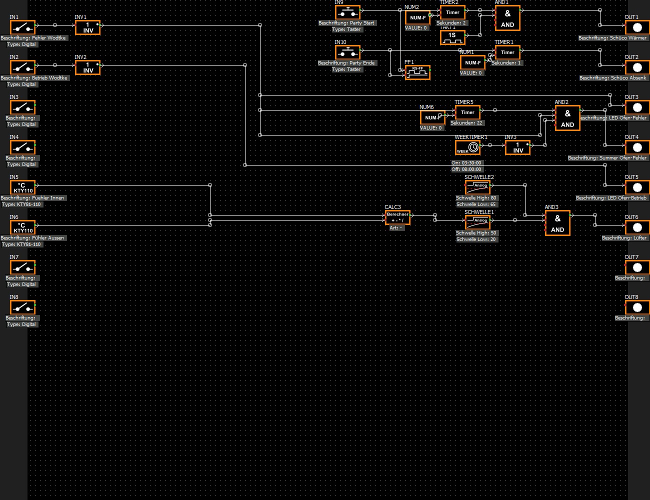

ich habe eine Schaltung bei der ich über die Differenz zwischen Innen- und Aussentemperatur einen Lüfter zum Kühlen steuere.
Läuft soweit alles prima. Nun habe ich gestern die Fühler an ihre Plätze gebaut (Keller + Aussen). Da tritt der Effekt auf, dass bei Minusterten (wie letzte Nacht) der Berechnerbaustein immer den Wert "-6540" ausgibt und das Relais flackert.
Was mache ich falsch? Oder ist das ein Problem der Logik?
