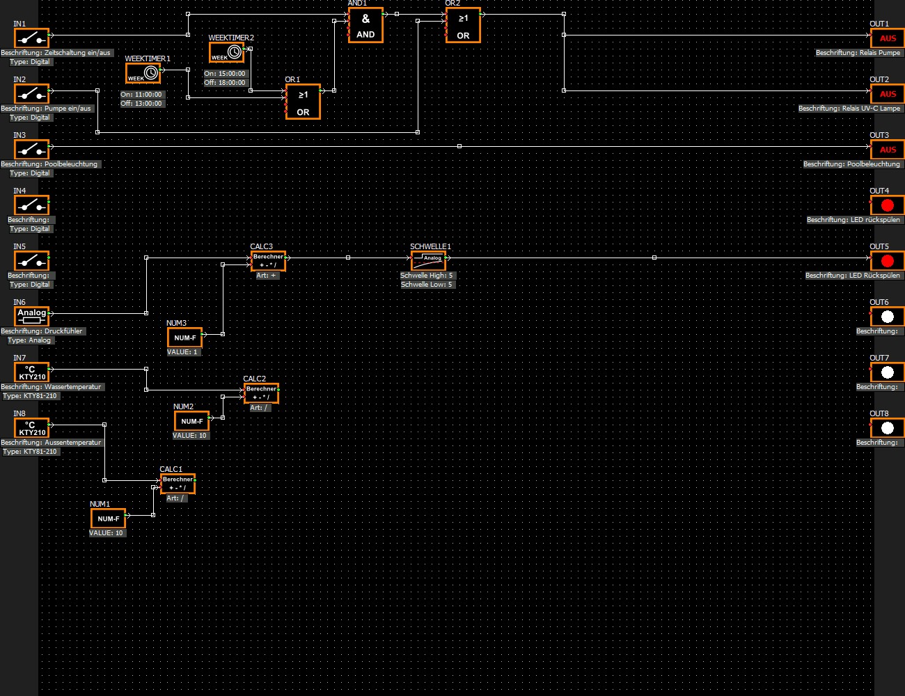

leider lag mein Projekt lange Zeit auf Eis, nun möchte ich aber endlich meine Steuerung fertig machen. Dazu habe ich noch Fragen: Ich möchte in meinen Schaltschrank ein Display einbauen, das mir die Temperaturen und den Wert des Druckfühlers anzeigt. Welches Display muss ich verwenden bzw. kann ich das direkt am Board anschließen oder brauche ich dazu eine Erweiterungskarte. Ich bin auch dabei mit dem NetIODesigner für mein Android Handy eine Visualisierung zu machen, ich möchte unter anderem dort auch die Werte angezeit bekommen. Ich habe für eine Testphase die Temperatursensoren angeschlossen, auf dem Live View bzw. dem NetIO Control wird alles angezeigt, aber ich kriegs im Designer nicht hin, da steht immer nur als Wert 0. Ausgelesen wird der Port 15 [ADC3] und Port 16 [ADC4]. Muss ich hier etwas bei ADC Offset und ADC Faktor im Designer eintragen? Danke! |
23.03.2014 - 16:53:16 Uhr |
Klaus80
ThemenstarterRegistriert seit: Februar 2013
Beiträge: 24 |
Hier noch meine derzeitige E2000 Logik.

der Sensor hat einen 0-10V Ausgang, den muss ich mit einen Spannungsteiler auf 0-5V "drücken". Keine Ahnung ob es so funktioniert wie ich mir das vorstelle, ich muss es erst ausprobieren. |
