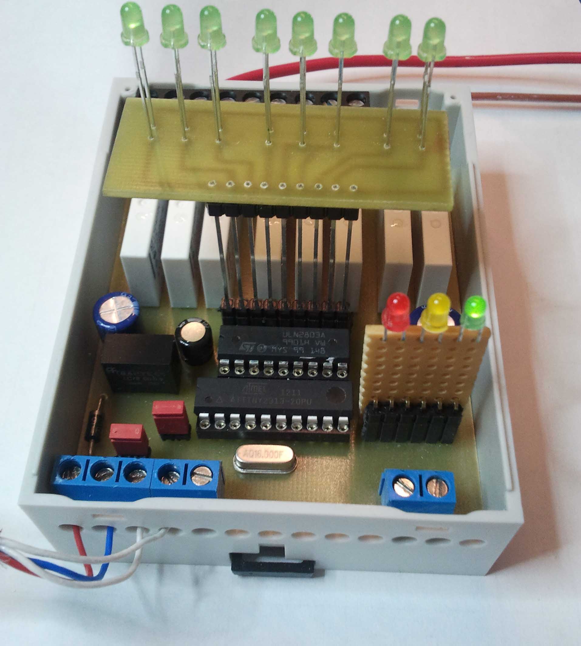

Meine Version vom 8 fach out im Reichelt Gehäuse .
Schalte damit 2x die LED Beleuchtung in der Küche + TV.

@fasabi hast du evntl ninn schaltplan / platinenlayout zum nachbaun ?

fasabi (Betatester)
Hallo atomi23
Kein Problem, liegt alles in Eagel vor. Komme aber erst am WE dazu alles raus zu suchen.

fasabi (Betatester)
Hallo Atomi23
Hat doch etwas länger gedauert. Habe mich Heute mehrere Stunden mit einen defekten Max auf einen 8fach in für FS20 Funkempfänger rumgeärgert. Da ist natürlich SMD von Nachteil.
Im Zip sind die Datein für Eagel. In der Ver.2 Habe ich die LEDs für Power und Bus noch einmal verschoben so dass diese nicht mehr an der Stufe raus kommen sondern Oben. Du müsstest das LED Board entsprechend anpassen (3xLED zusätzlich). Die LED Platine ist im 2,54mm Raster. So Kann man sich mit einer Lochrasterplatte eine Bohrschablone Bauen. Die Version 1 ist so wie auf dem Bildern.
Allerdings sieht man die Bus LEDs nicht mehr im Schaltschrank wen der Deckel drauf ist. Den 5V Ausgang kann man natürlich auch weg lassen. Die Beschriftung ist für Version 1.
