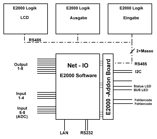

Features Liste
Erforderliche Hardware für die Erweiterung:
  1. Ein Erweiterungsmodul, das ihr so auf euer Net-IO stecken könnt.
  2. Der Prozessor wird angehoben auf einen Mega 64.
Hardware die in der Vorbereitung bereits existiert:
  • I2C Display zum Einsatz lokal am Net-IO
  • RS485 Display für den entfernten Einsatz
  • Temperatur Sensorik für den lokal Einsatz
  • RS485 Temperatur Sensorik für den entfernten Einsatz
  • Hutschienen Ansteuermodul für Relais (speziell Finder)
  • RS485 IO-Modul zu entfernten Steuerung

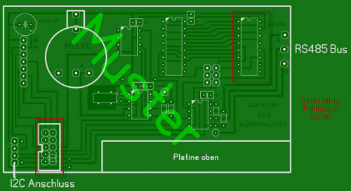

Also was muss getan werden?
1. Das Net-IO Board kann von sich aus weder Datum noch Uhrzeit
(Es sei denn, es ist mit dem Internet verbunden)
Lösung: Ein Zeit- Baustein muss her mit Sicherung gegen Stromausfall.
2. Der Speicher für selbstlaufende Programme (Webserver) ist sehr klein und damit recht schnell erschöpft.
Lösung: Ein Speicher (Eprom) muss her.
3. Ein und Ausgänge könnten mehr sein bzw. sind teilweise sehr umständlich zum Verkabeln.
Lösung: Ein Bus muss her.
Mit einem Bus hat man die möglichkeit über mehrere Hunderte Meter unzählige Verbraucher zu schalten,
Temperaturen zu messen, Schalter einzubinden , Displays und und und.
Jetzt das größte Problem wie bekommt man das hin ohne Microcontroller Programmieren zu müssen ?
Lösung: Man nehme :
1 Zusatzplatine E2000 Logik ADD Board
(Dieses Board wird einfach auf euer NET-IO aufgesteckt und euer Board bleibt im original Zustand. )
2. Atmel Mega64 mit Bootloader
(Der original Prozessor vom NET-IO ist nicht ohne Programmierer nutzbar)
3. E2000 Logik Software
Ich fange in Kürze an eine Hardware Liste zu erstellen und gehe dort ganz genau auf alles ein.
Damit wird alles möglich sein was man braucht !!!! (meine Meinung)
Funk brauchen wir nicht dafür gibt es WLAN
Weiteres folgt............
