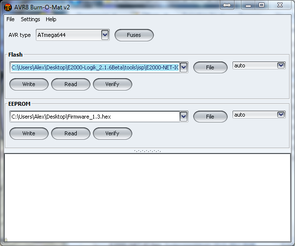

Wenn der Atmega 644 ins Board gesteckt wurde kanns losgehen.
Als erstes die Fuse Bits einstellen und flashen.
Die Einstellungen im Bild sind evtl. nicht richtig.

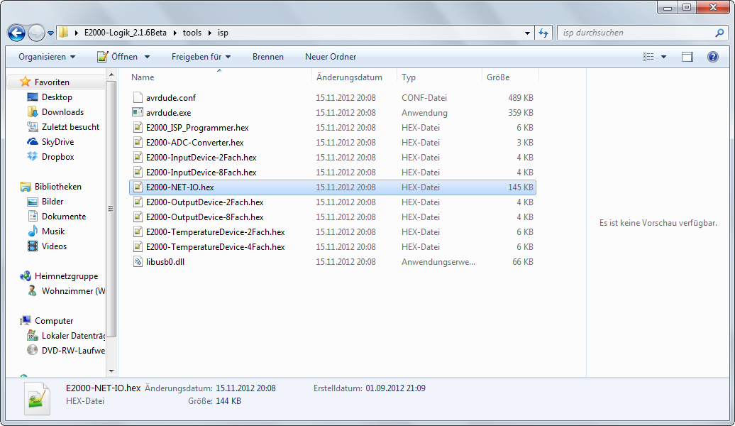

Dann die Firmware.hex auswählen und schreiben.
Nun ist das NETIO unter der Standard IP erreichbar.
