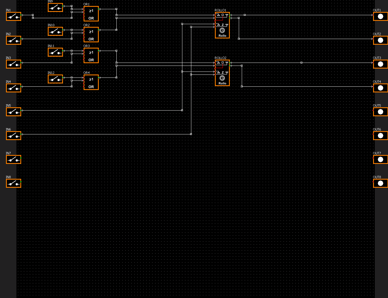

Bin gerade dabei meine Schaltung zu "optimieren".
Der angehängte Schaltplan läuft bei mir soweit.
Es geht um 7 Rolläden die per Hardwaretaster einzeln gefahren werden sollen.
Ich habe jetzt noch 2 Hardware Inputs frei. Da hätte ich gerne zusätzlich ein Master AUF und AB für alle Rolläden drauf.
Soll heissen, wenn ich auf den Master AUF drücke, alle Rolläden AUF fahren und umgekehrt.
Hat jemand ne Idee wie das geht?
Gruß, Maddin
