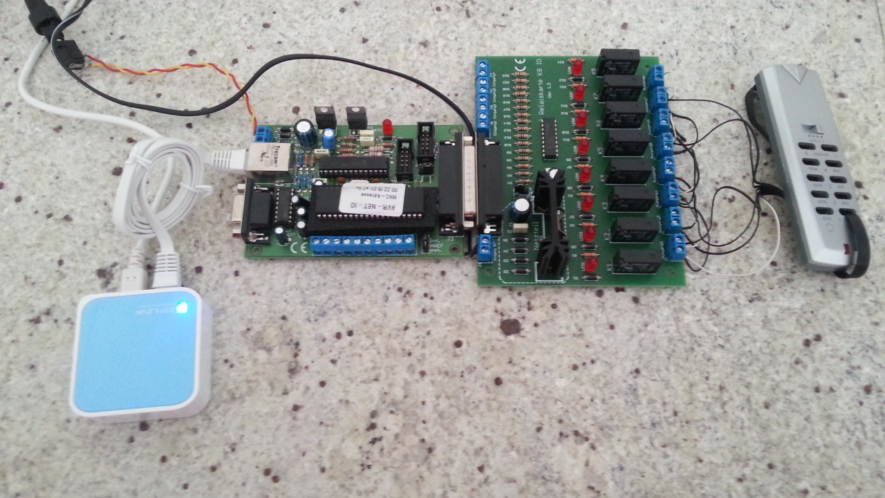

Aufbau der fertigen Kombination aus NET-IO, K8IO und dem Router:
Im Lierferumfang ist bereits ein kurzes Lan-Kabel sowie ein USB-Netzteil vorhanden.

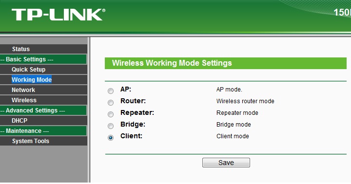

2.2 Unter --- Basic Settings --- -> Working Mode die Einstellung Client vornehmen

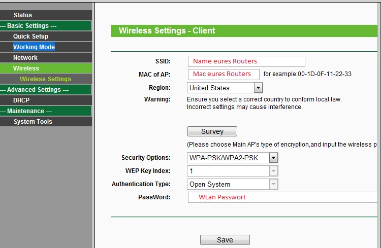

2.3 Dann unter der --- Basic Settings --- -> Wireless -> Wireless Settings die in dem Bild rot markierten Einträge vornehmen
2.4. Nun den TP-Link vom Router trennen und mit dem beigefügten Kabel an das NET-IO Board anschliessen.
Fertig!

Was tun, wenn sich das Heimnetzwerk nicht bei 192.168.0.XXX befindet und man sich nicht über 192.168.0.254 mit dem Gerät verbinden kann?
