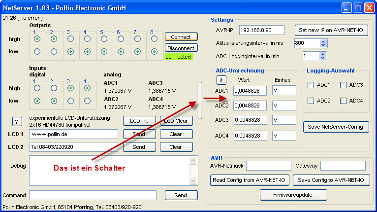

Wir unterscheiden hier in 2 Stuffen Stuffe 1 : Das Original NET-IO von Pollin Stuffe 2: Das NET-IO mit einem ATMEGA644-20 mit E2000 Firmware Ich gehe jetzt mal davon aus das du Stuffe1 hast. Schmeiss mal die Original Software von Pollin an und schau mal hier: Das Pollin Board benutzt die IP Adresse 192.168.0.90 Jetzt solltest du ersteinmal rausfinden welche IP Adressen Pool dein Netzwerk hat. IP deines Routers und am besten noch welchen Router du hast. |

Die Easybox von (Vodafone) benutzt normalerweise die IP 192.168.2.1
Stelle dein NET-IO auf folgende Einstellungen: IP: 192.168.2.90 Gateway: 192.168.2.1 Netmask: 255.255.255.0 Damit du das machen kannst must du deinem PC kurzzeitig auf eine andere IP umstellen. IP: 192.168.0.2 - zum NET-IO verbinden - Einstellungen ändern - IP Adresse des PC zurückstellen |

NETSERVER von Pollin auf 192.168.2.115 umstellen.
Es kann vorkommen das die Software von Pollin schon einmal etwas rumzickt. Wenn das nicht funktioniert dann: In dem Order von NETSERVER ist eine config.ini Diese sollte für dein Board so aussehen: [common] Logginginterval=1 Timerinterval=800 [avr-net-io] IP-Adress=192.168.2.115 [logging] Log-ADC4=False Log-ADC3=False Log-ADC2=False Log-ADC1=False [adc] ADC4-Unit=V ADC3-Unit=V ADC2-Unit=V ADC1-Unit=V ADC4-Value=0,0048828 ADC3-Value=0,0048828 ADC2-Value=0,0048828 ADC1-Value=0,0048828 |
