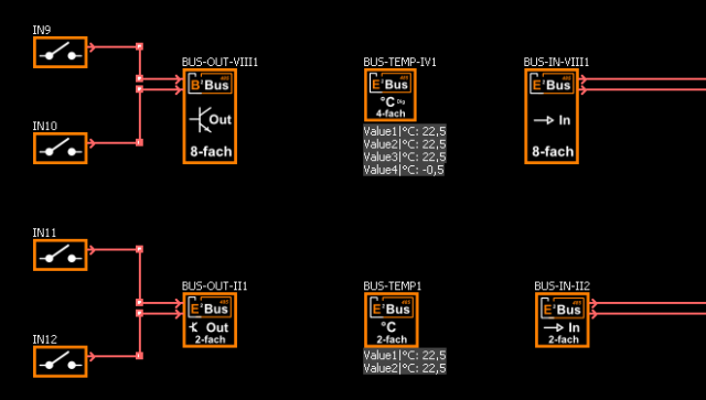

Es wurden folgende Werte gemessen:
Anschluss Temp1: Value1 = 25,5 Grad -- Anschluss Temp2: Value2 = 24 Grad
Danach wurden die Sensoren getauscht, jedoch der Fehler blieb bei der Messstelle.
Die Differenz von 1,5 Grad blieb also bei der Messstelle und der Fühler scheidet somit als Fehlerquelle aus.
Woran kann es also liegen?
Die beiden 10K Widerstände am DS1820 sind Metallfilm-Typen mit 1% Toleranz, außerdem wird die Temperatur mit den DS1820 doch digital gemessen und dürften somit als Fehlerquelle ausscheiden.
Wo kann da der Hund begraben sein?
