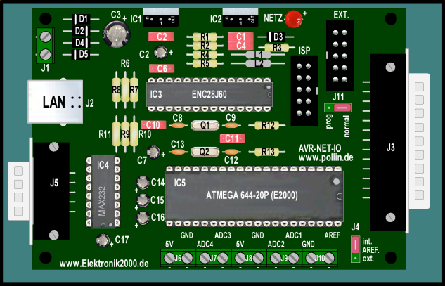

Mit E2000 NET-IO Board ist das Pollin Board mit einem ATMEGA644-20P und der Elektronik2000 Firmware gemeint.
Ausgehend von der neusten Software-Firmware.
J11
Wird der Jumper auf Prog gestellt und das Board mit Spannung versorgt, erfolgt ein Reset und die Standardwerte werden geladen.
IP:192.168.0.91
Gateway: 192.168.0.1
DNS: 192.168.0.1
Webport:65535
Telnet:65535
J4
bleibt gleich wie im Original Zustand
ADC1-4
In E2000 Logik sind das die Eingänge 5-8
In 1-4 (liegen auf dem 25p SUB-D Anschluss)
In E2000 Logik sind das die Eingänge 1-4
