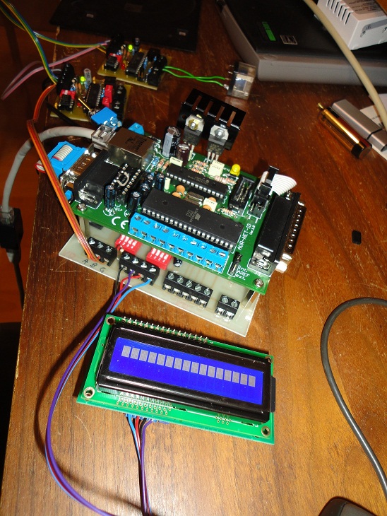

So Habe mir bei Pollin ein I2C Interface und ein Blaues Display geholt.
Aber es passiert genau das gleiche es ist nur oben ein Balken zu sehen. Habe keinen Jumper gesetzt.
Ich muss irgendwo einen Denkfehler haben an der Logik kann ja nicht liegen das ist ja einfach.
Und der i2C muss auch in Ordnung sein sonst würde ja die Uhr und der EEprom nicht gehen.
Komme hier irgendwie nicht weiter woran könnte es noch liegen??????
MfG Kiwi

Akim (Administator)
Versuch mal die Datei aus dem Anhang.
Wenn es nicht funktionieren sollte mal Bilder von deiner Hardware und der Verkabelung bitte.
Mal sehen was da los ist ?
Akim ist offline

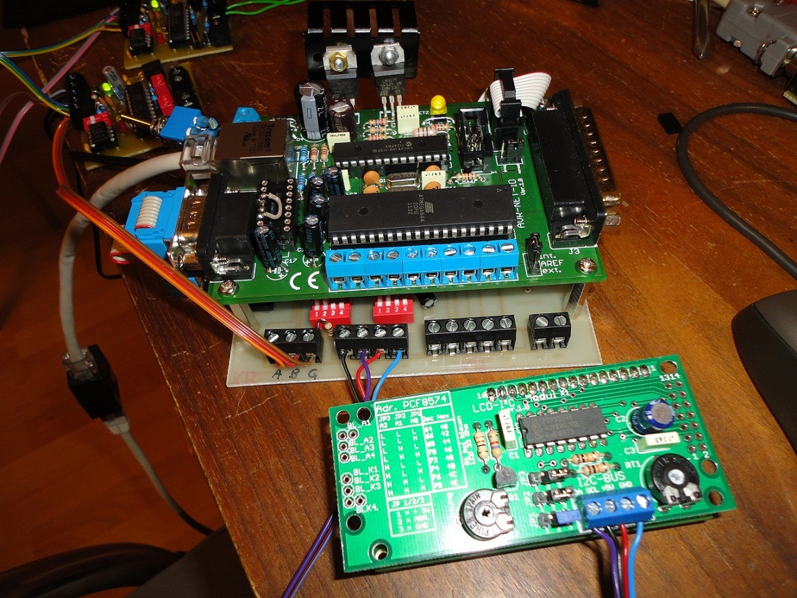

Kiwipower
Hi
Deine "logik" führt zu dem selben Ergebniss.
Komisch alles andere funktioniert ja.
MfG Kiwi
