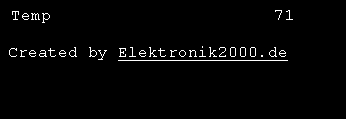

Ich habe 2x 2,7 kOhm Widerstände genommen da Conrad auch keine 5,4 kOhm Widerstände gibt... Jedoch habe ich das Problem das der Wert nicht stimmt... Habe es wie in der Schaltung zu sehen angeschossen...

Die Temperatur wird immer ohne Komma angezeigt.
Aktuell wären es also 7,1 °C bei dir.

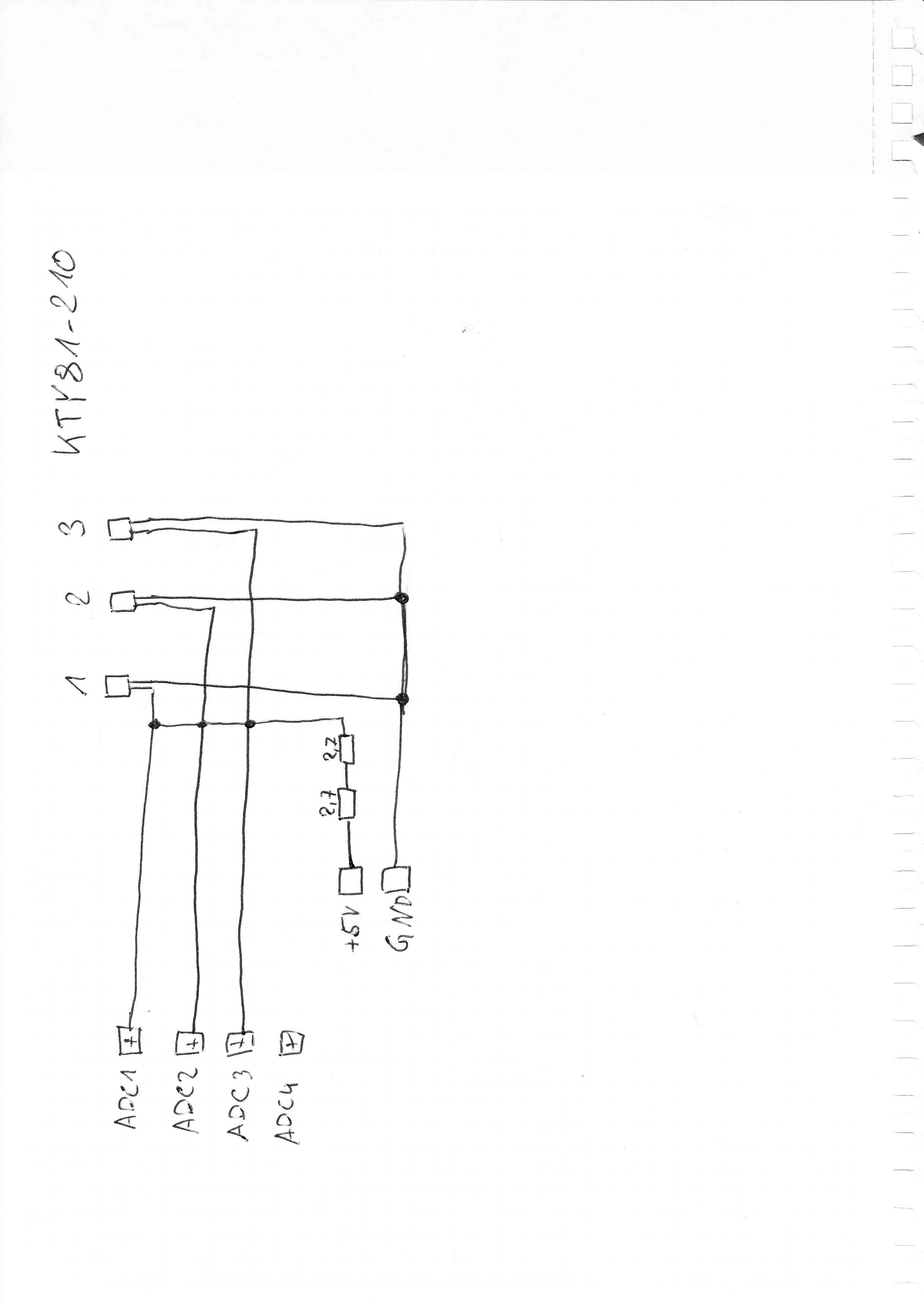

Noch eine kurze Frage: ist die Verdrahtung so richtig oder wie gehe ich bei drei Temp. Sensoren vor?

hallo,
hoffe ich sag dir das richtige,- aber es müsste doch gehen, wenn du über ein "CALC" Baustein gehst, wo du einstellst "Eingang 1 / Eingang 2 " und am Eingang 2 des CALC-Baustein noch ein NUM Baustein mit den Wert "10" hängst.
MFG
