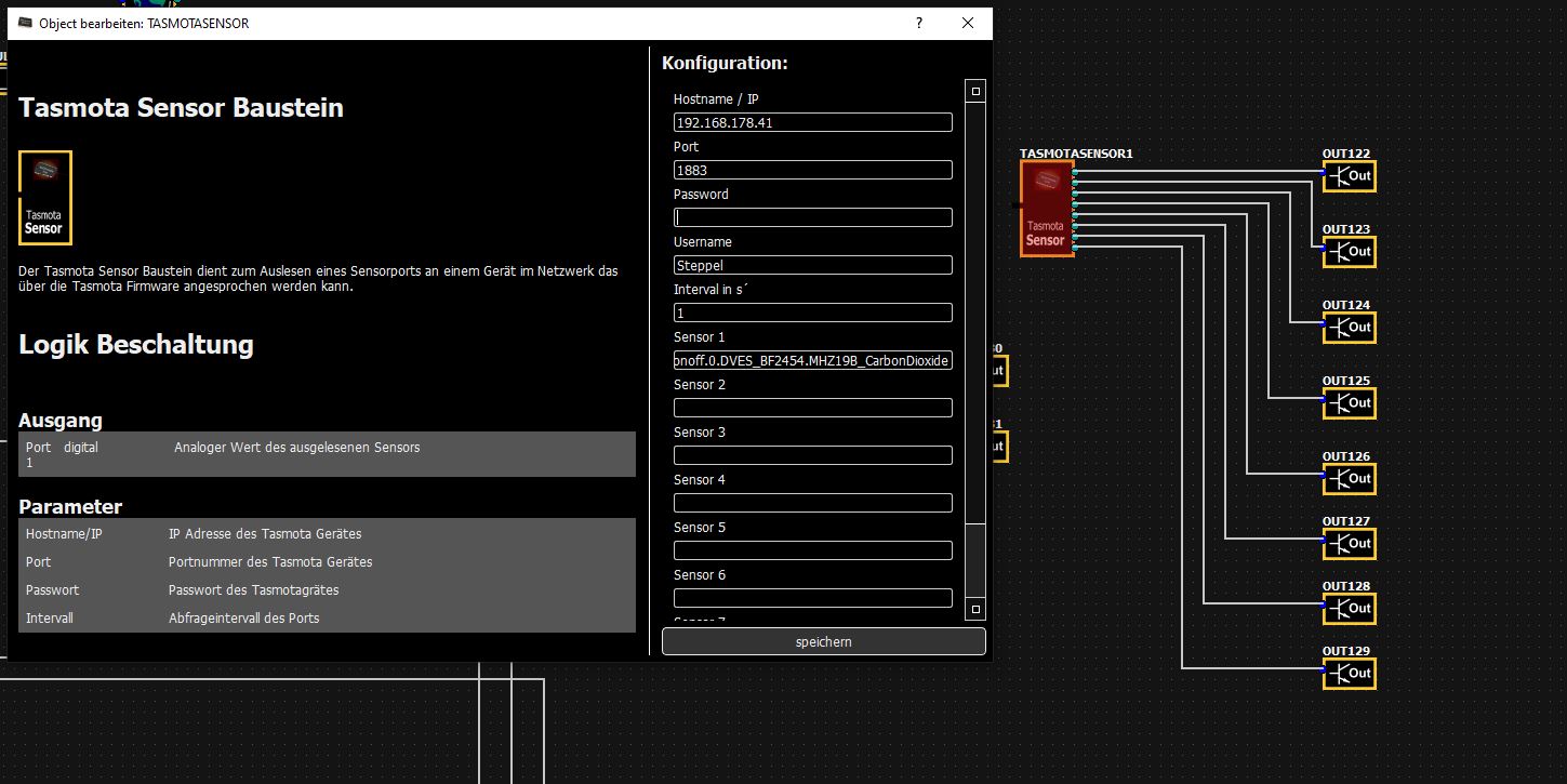

Hallo Manni, ich habe die neue Tasmota Version installiert. Die Logik läuft soweit. Die Tasmotas werden erkannt, aber mit dem Logikbaustein habe ich meine Probleme: der Sensorport bringt keine Werte? IP,Port,PW usw. stimmen (lese den gleichen Tasmota im IoBroker aus, da klappt es), was muss ich denn an den Ausgängen antragen? Im angehängtem Beispiel messe ich mit einem esp8266 den CO2 Gehalt der Luft. Gruß Steffen

Hallo Steffen,
das Eintragen ist eigentlich ganz einfach gehalten. Rufe in der Konsole von Tasmota den Status10 ab und schau dir dort die Einträge an. Im Bild hier das Beispiele von mir. Ich benutze einen DHT22 und zwei DS18B20. Die Einträge findest Du wie gesagt im Status10. Dann die Sensoren eintragen und zwischen die gewünschten Werte einfach einen Punkt in der Sensor Zeile. Damit erklärt sich der Rest von selbst. Hier mein Beispiel. Schön, dass Du zusätzlich auch ioBroker benutzt. Bei mir gibt es in den Protokollen ständig Fehlereinträge und es erscheinen verstümmelte Einträge im mqtt0. Vielleicht kannst Du sowas ja auch beobachten. Wenn Du ein Ergebnis hast dann schreib bitte mal. Viel Spaß Manfred
