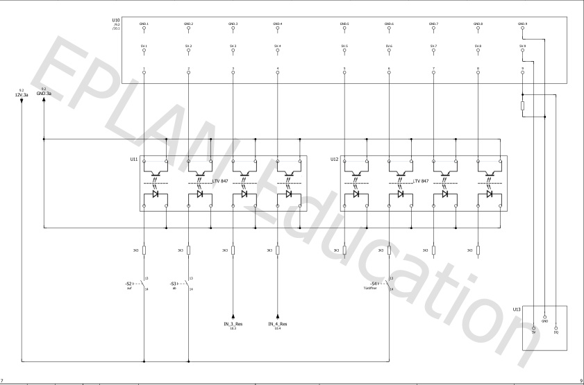

ich teste momentan eine hardwarebasierende Taster Entprellung mit einem RC Glied.
Auf dem Oszilloskop sehen die Ergebnisse perfekt aus.
https://praktische-elektronik.dr-k.de/Praktik[...]er-Taster-Reset.html
Wie kann ich das Ganze jetzt in das E2000 System bei einem Multi IO 8fach UP integrieren?
Da habe ich bei den Eingängen nur die 5V welche aus dem Atmega gegen Masse gemessen werden.
Die Möglichkeit der softwarebasierenden Entprellung ist bei meinem Einsatz nicht ausreichend, da reagiert der Tastbefehl manchmal erst nach dem zweiten oder dritten betätigen, unabhängig von den Softwareversionen, Leitungen zwischen Bus-Platine und Taster sind verdrillt und max 20cm lang. Im Einsatz sind diese Taster
https://www.elektro-wandelt.de/Gira-015100-Ei[...]ASAAEgKSbPD_BwE.html
Kann mir jemand weiterhelfen bzw. das Schaltbild so anpassen das es im E2000 System eingesetzt werden kann? Danke
