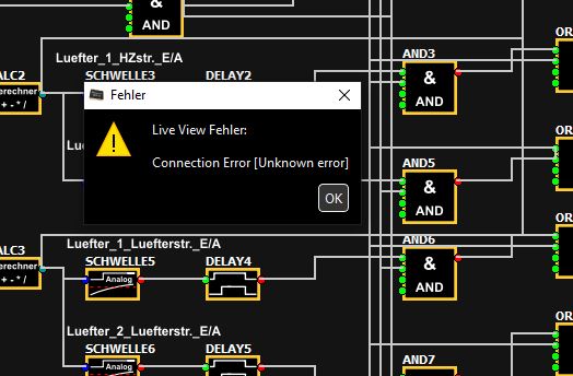

Habe heute das Update gemacht und auch das Windows Paket 1613 neu geladen wenn ich dann die Software Logik öffnen möchte kommt folgende Fehlermeldung...
Wenn ich dann mein Programm öffne also meine Logik dann kann ich kein Liveview anschauen.
Siehe Bilder im Anhang!

Hallo Gexle,
der erste Fehler ist nicht schlimm. Einfach weg klicken.
Beim zweiten solltest du mal gucken ob du den MSG-Server Port in den Projekteinstellungen richtig gesetzt hast.
