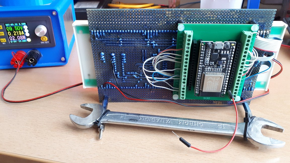

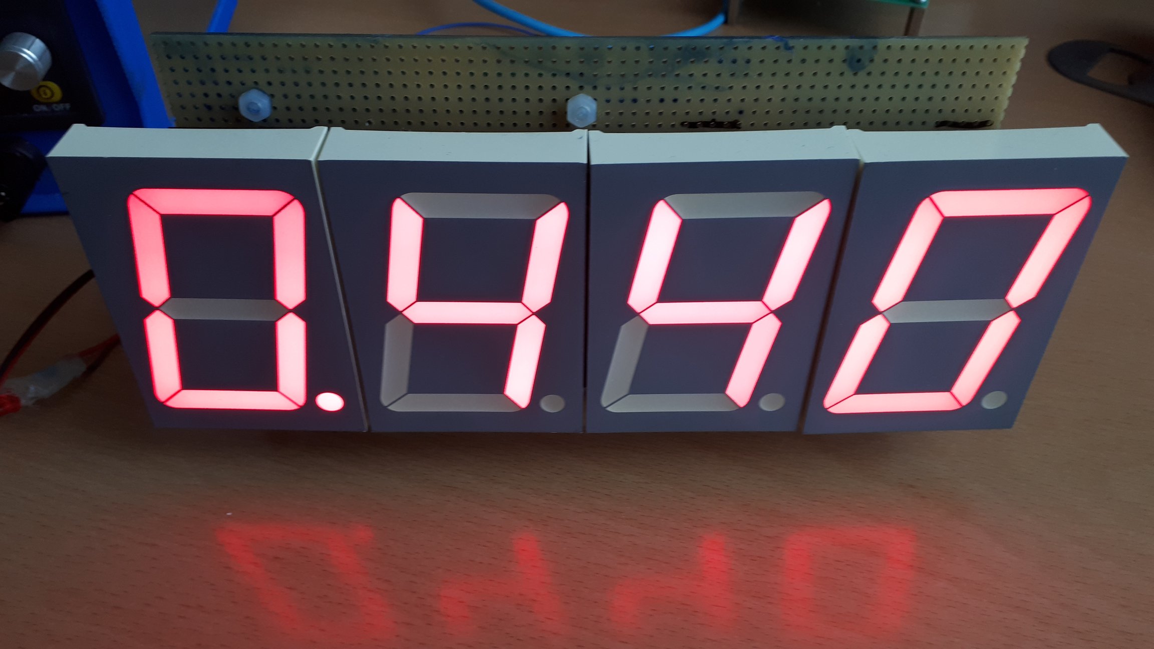

Vorstellung: 7-Segment-LED-Display mit ESP32 und MQTT-Steuerung
ich möchte euch unser Projekt vorstellen: Ein 7-Segment-LED-Display, das auf einem ESP32-WROOM-Modul läuft und zur Anzeige der Pooltemperatur verwendet wird – damit meine Nachbarn schön neidisch auf die perfekte Wassertemperatur sein können! Die Hardware Das Display besteht aus vier 7-Segment-Anzeigen, die direkt an den ESP32 angeschlossen sind und im Multiplexing betrieben werden. Die Pins 32 bis 13 steuern die Segmente A bis G, und die Pins 17, 16, 4 und 2 sind für die einzelnen Ziffern verantwortlich. Zusätzlich habe ich drei Taster integriert, die am ESP32 angeschlossen sind (Pins 19, 34 und 35) und über MQTT Nachrichten senden können. An Pin 18 ist eine LED angeschlossen, die immer dann leuchtet, wenn eine negative Zahl über MQTT empfangen wird. Außerdem sind Pins 21 bis 23 für die Steuerung der Dezimalpunkte reserviert. Funktionen und Software Die Programmierung erfolgte mit der Arduino IDE 2.3.3. Es ist mein erstes Arduino-Projekt, das ich zusammen mit einem Freund realisiert habe – nach stundenlanger Recherche im Internet! Das Projekt ist in der Lage, Werte im Format -99.99 bis 99.99 anzuzeigen. Wichtig: Das Dezimaltrennzeichen muss ein Punkt (kein Komma) sein, was für viele Anwendungsbereiche entscheidend ist. Die Konfiguration des WLANs sowie des MQTT-Brokers (Themen und Server) erfolgt komfortabel über eine integrierte HTML-Seite. MQTT-Steuerung Das System verarbeitet drei MQTT-Topics, die jeweils für die Anzeige auf den 7-Segment-Displays vorgesehen sind. Die Kommas für die Dezimalstellen können dabei über Pin 21 bis 23 angesteuert werden. Die drei Taster senden beim Drücken und Loslassen eine Nachricht im Format: 7seg/Taster1 = 1 (gedrückt) 7seg/Taster1 = 0 (losgelassen) Dies ermöglicht die einfache Steuerung externer Geräte oder Funktionen über MQTT. Es gibt insgesamt drei Taster, die entsprechend auch 7seg/Taster2 und 7seg/Taster3 verwenden. Fazit Ich bin sehr stolz darauf, dieses Projekt als mein erstes Arduino-Projekt erfolgreich abgeschlossen zu haben. Der ESP32 übernimmt die gesamte Steuerung und Kommunikation via MQTT, und dank der Flexibilität des Systems lässt sich das Display leicht in mein bestehendes E2000-System integrieren, um Temperaturen oder andere Werte darzustellen. Ich freue mich auf Feedback und Verbesserungsvorschläge! Zuletzt bearbeitet 13.10.2024 - 11:13:20 Uhr von rw2410 |
