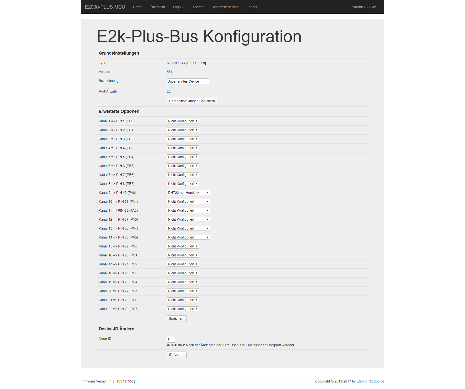

hab nochmal in meinem Testsystem geschaut.
Hier seht Ihr oben die Firmware 557 am 22-fach Modul und unten Konfiguration DHT22 an Port 9:

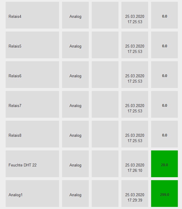

Hier ist die Ausgabe. Etwas trocken in meiner Werkstatt. DHT Zeigt 28% an:
Hab auch nochmal alles neu gestartet. Hier kommt der Wert immer wieder. *verwirrt* = Verwirrter Smilie*verrückt* = Verrückt!

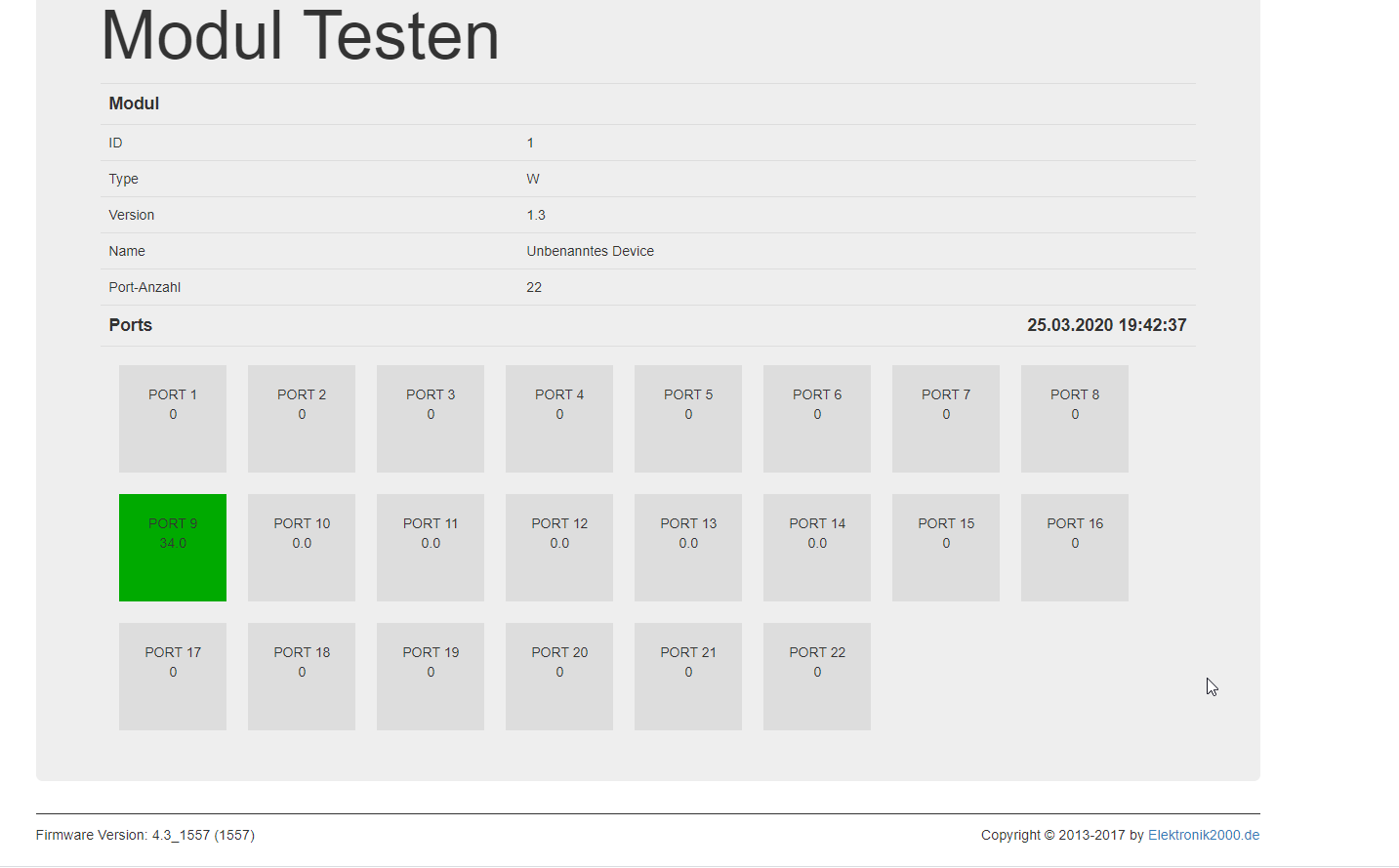

Hallo zusammen, ich habe einen anderen 644 mit AVR Studio komplett gelöscht und den Bootloader neu geflasht. danach gleiches Spiel wie gestern hier die Ergebnisse.
1_3 an 1557.png (36,6 KB)
557 an 1557.png (35,4 KB)

benni (Betatester)
Multi IO
ich habe jetzt mein Multi IO mit Firmware 1.9 geflasht und siehe da es werden
wieder realistische Werte angezeigt.
