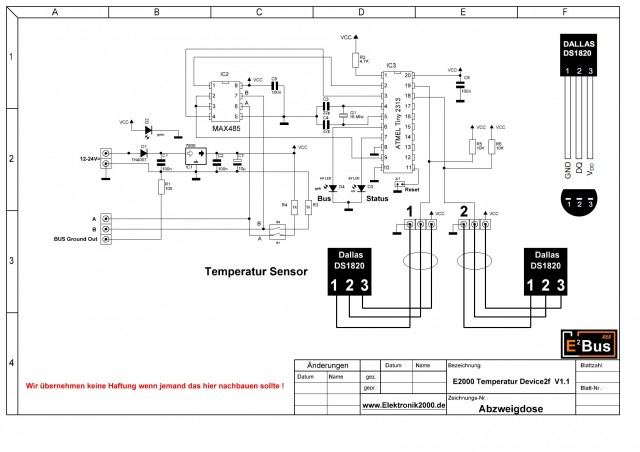

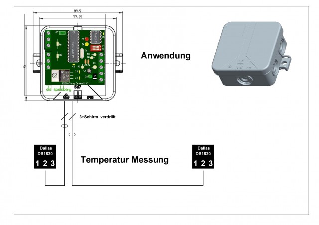

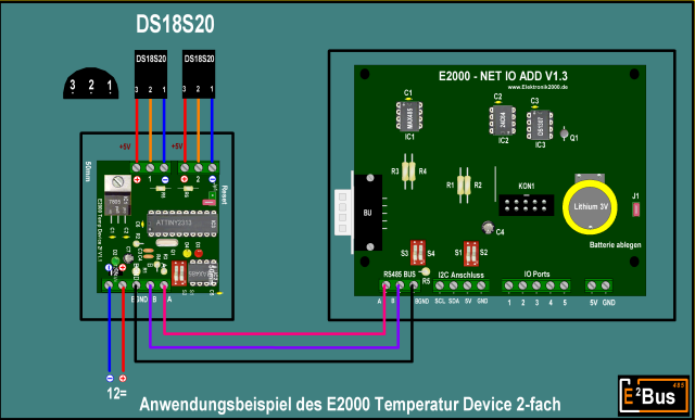

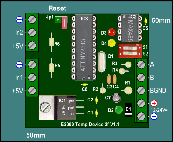

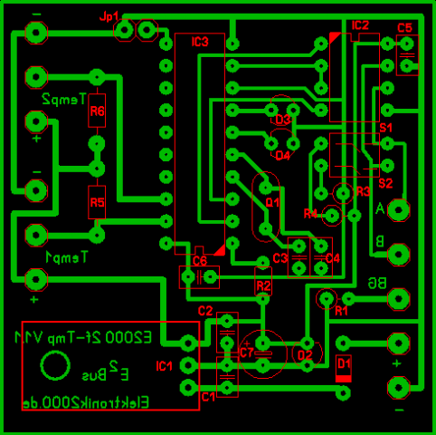

E2000 Logik Temperatur 2-fach 1.1
Ready und getestet ! Freigegeben zum Nachbauen
E2000 Logik Temperatur 2fach 1.1
Dieses Modul basiert auf einen RS485 Bus und kann in Kürze mit E2000 Logik und dem E2000 NET-IO ADD angesteuert werden.
