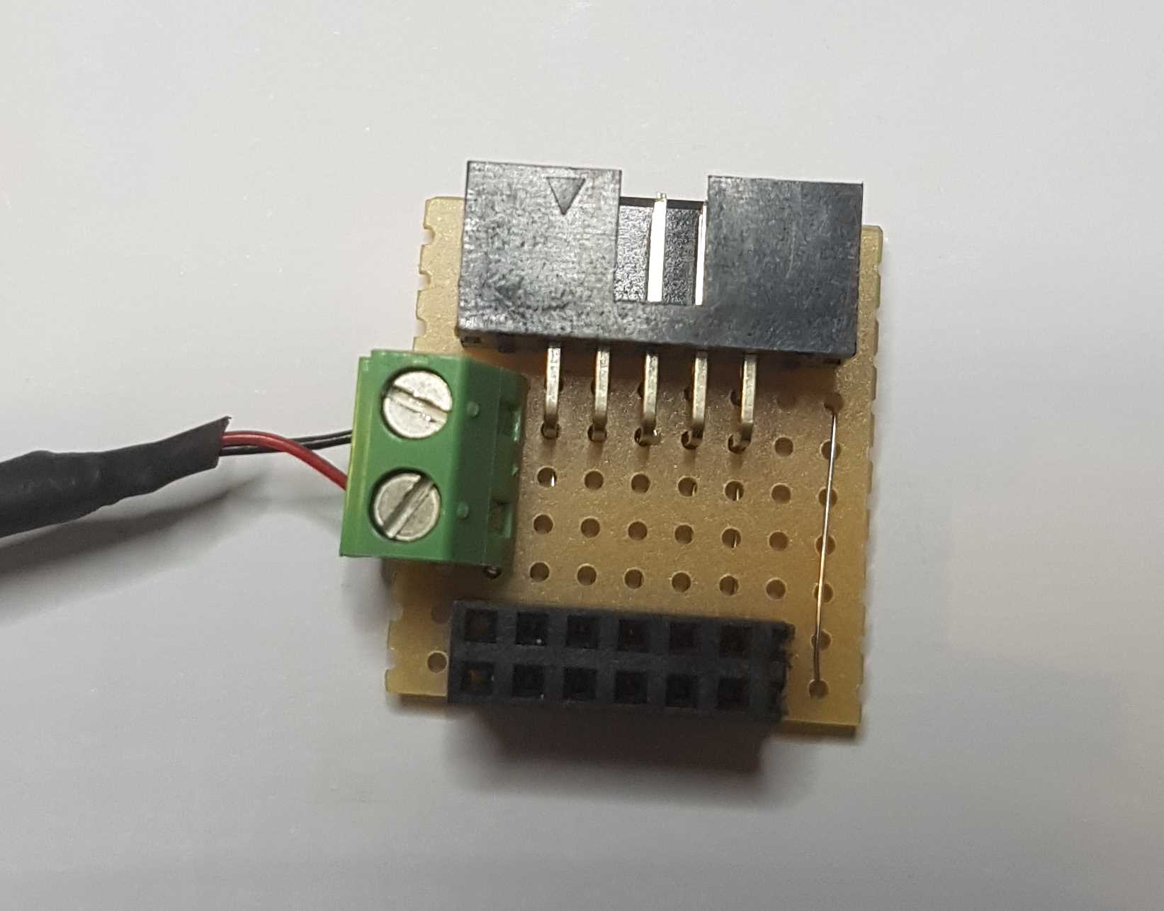

Gerne, irgend wie möchte ich mich ja auch nützlich machen.

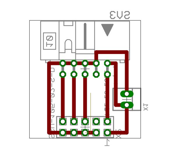

Die Adapterplatine kann man natürlich auch weglassen und 5V direkt an den Programmer anlöten. USB Kabel Abschneiden rot/schwarz (Prüfen!) direkt an den Programmer Löten, fertig Der Adapter ist mehr wegen dem Versuch des externen Taktes entstanden. Gruß Falko _________________________ 2xRaspberry Pi3 mit 23 und 6 Modulen,1xRaspberry Pi2 mit 6 Modulen 1xRaspberry Pi3 zum Testen mit 3 Modulen 1xRaspberry Pi3 mit 2 Multi IO als Akkutester |

alles Top. Man könnte da auch noch eine LED drauf machen für die Betriebsspannung um zu sehen ob die 5V auch weg sind wenn man den Atmel einsteckt oder rausholt um nicht aus Versehen das Netzteil gesteckt zu lassen. Schönen Abend Manfred ![]() |

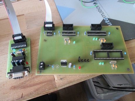

Hallo!
Mein Bekannter hat früher als gedacht meine Platine geätzt. funktioniert wunderbar Gruß Alex |

Hey Alex,
sieht echt gut aus. Schönes Wochenende Manfred ![]() |

wenn du möchtest dann könntest du das Layout zum Nachätzen gerne hier für andere zur Verfügung stellen. Neue User wären bestimmt dankbar dafür. Gruß Manfred ![]() |

Werde ich machen. Kein Problem. Muss es noch ein wenig überarbeiten.
