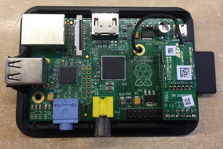

Es ist endlich da.
Das Bausätzchen.
Lohnte fast nicht, den Lötkolben heiss werden zu lassen, aber immerhin:
Anders als die Aussage in der Anleitung, es funzt auch mit dem ollen Himbeergerät hier.
Die Software hatte ich ja letzte Woche schon fertiggemacht, sodass ich den Bausatz nur noch draufstecken brauchte und booten.
Ergebnis, es funzt. Hab den Sender angelernt, Tastendrücke am Sender werden erkannt.
Werden wir mal noch Material bestellen....
