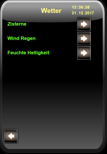

Hallo Gexle,
habe die Uhrzeit und das Datum auf allen Seiten bei mir rechts oben auf die gleiche Stelle gesetzt. Einfach den Datum/Zeitgeber Baustein mit Outs versehen und hier 2 stellig und das Jahr 4 stellig anzeigen lassen. Die Punkte und Doppelpunkte habe ich als Text dazwischen gesetzt. Wenn die Uhr läuft, weiß ich, dass die Steuerung verbunden ist. ![]() Schönes neues Jahr Manfred

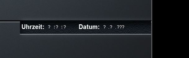

Ich musste mir die Daten aber so anleigen lassen das diese stimmen dann..??
Siehe Anhang Wenn ich dann am Designer am lokalen Rechner anzeigen klicken dann stimmts.. Mfg |
31.12.2017 - 17:36:56 Uhr |
Beiträge: 647 |
Hallo Gexle,
bei mir im Designer sind es je 2 Fragezeichen und beim Jahr 4 Fragezeichen !!! Du musst die Anzahl der Stellen vor dem Komma auf 2 und 4 einstellen und 0 bei den Zeichen hinter dem Komma. Geht erst ab der neuen V1408. Gruß Manfred ![]() |
