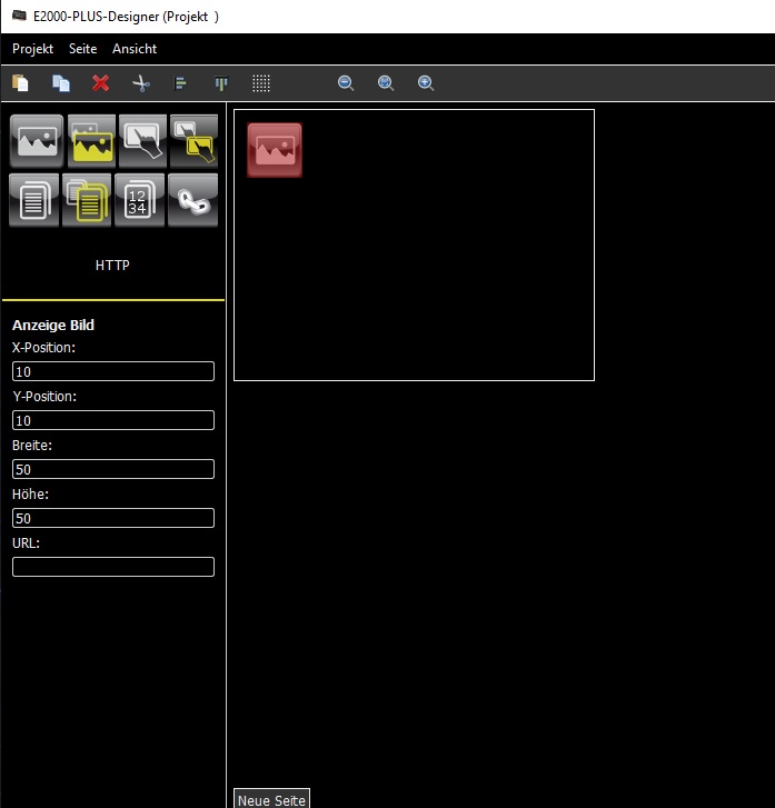

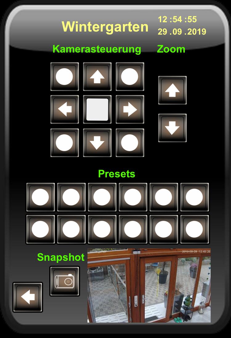

vielen Dank, hatte das Gif in einen alten E2000 Ordner kopiert, jetzt geht's. Gibt es eine Möglichkeit die Logger zu verknüpfen? oder Icons mit Link zu einer Internetadresse? dann könte man auch Kameras verlinken. Grüße |
29.09.2019 - 13:23:15 Uhr |
Beiträge: 647 |
Hallo arni,
super dass es jetzt funktioniert. Das mit den Kameras habe ich bei mir schon soweit am laufen. Man kann im Moment in der Betaversion schon ein Bild abrufen und anzeigen. Die Presetsteuerung, Zoom und die Pan und Tilt Steuerung mache ich mit dem HTTP Baustein. Damit lassen sich meine Kameras alle steuern. Zur Zeit ist es nur möglich beim Aufrufen der Oberfläche ein Standbild zu laden. Wenn ich also schwenke oder eine andere Presetposition anwähle muss ich die Oberfläche neu laden. Das soll aber mal geändert werden. Links im Designer unter den Knöpfen erscheint das Feld HTTP. Damit kannst du einen Link zum Bild der Kamera einfügen. Hier mal ein Beispiel meiner Oberfläche: Schönen Sonntag Manfred

ja, so habe ich mir das vorgestellt, finde aber dieses Feld nicht, ![]() "Links im Designer unter den Knöpfen erscheint das Feld HTTP" Grüße Arni |
