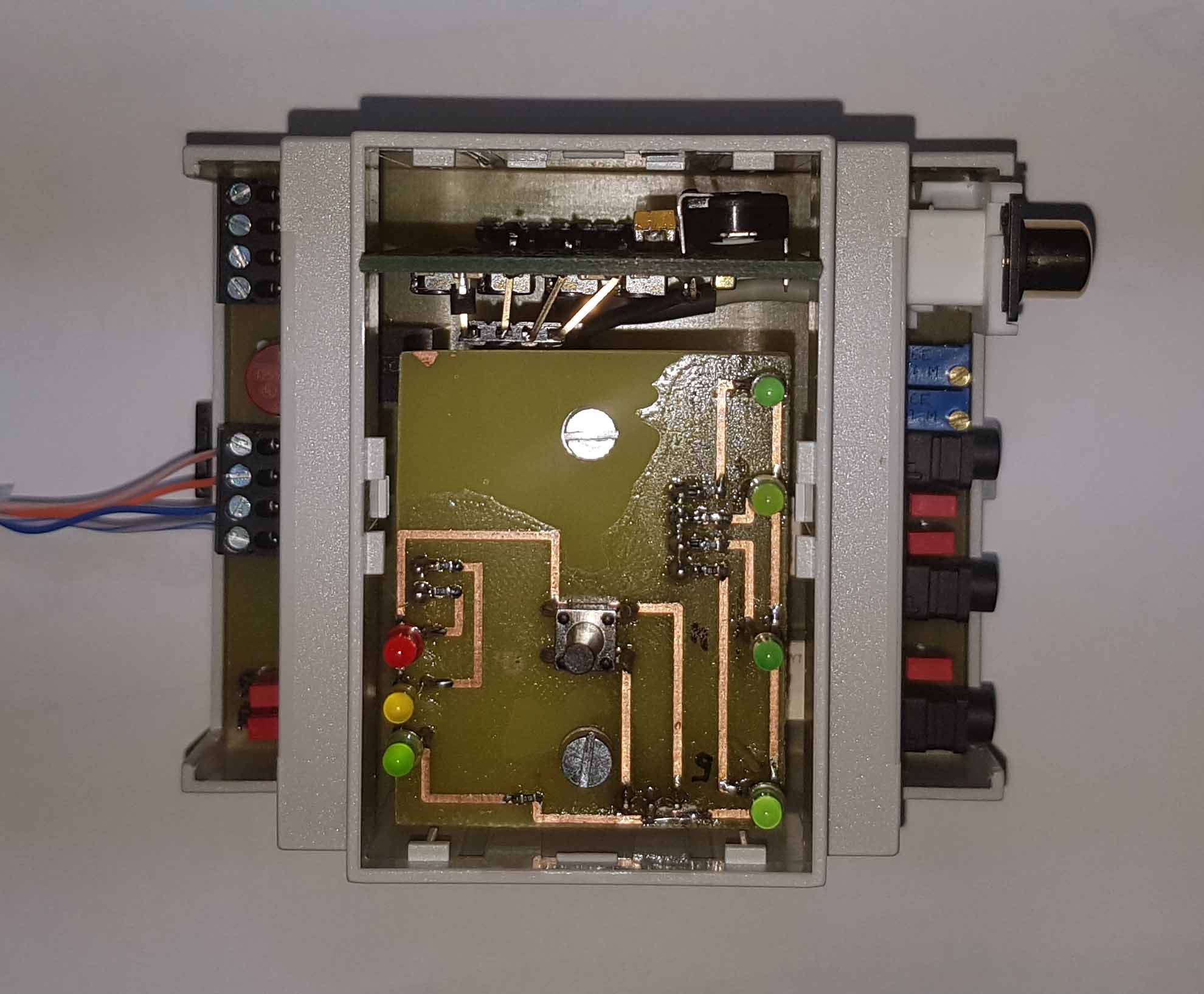

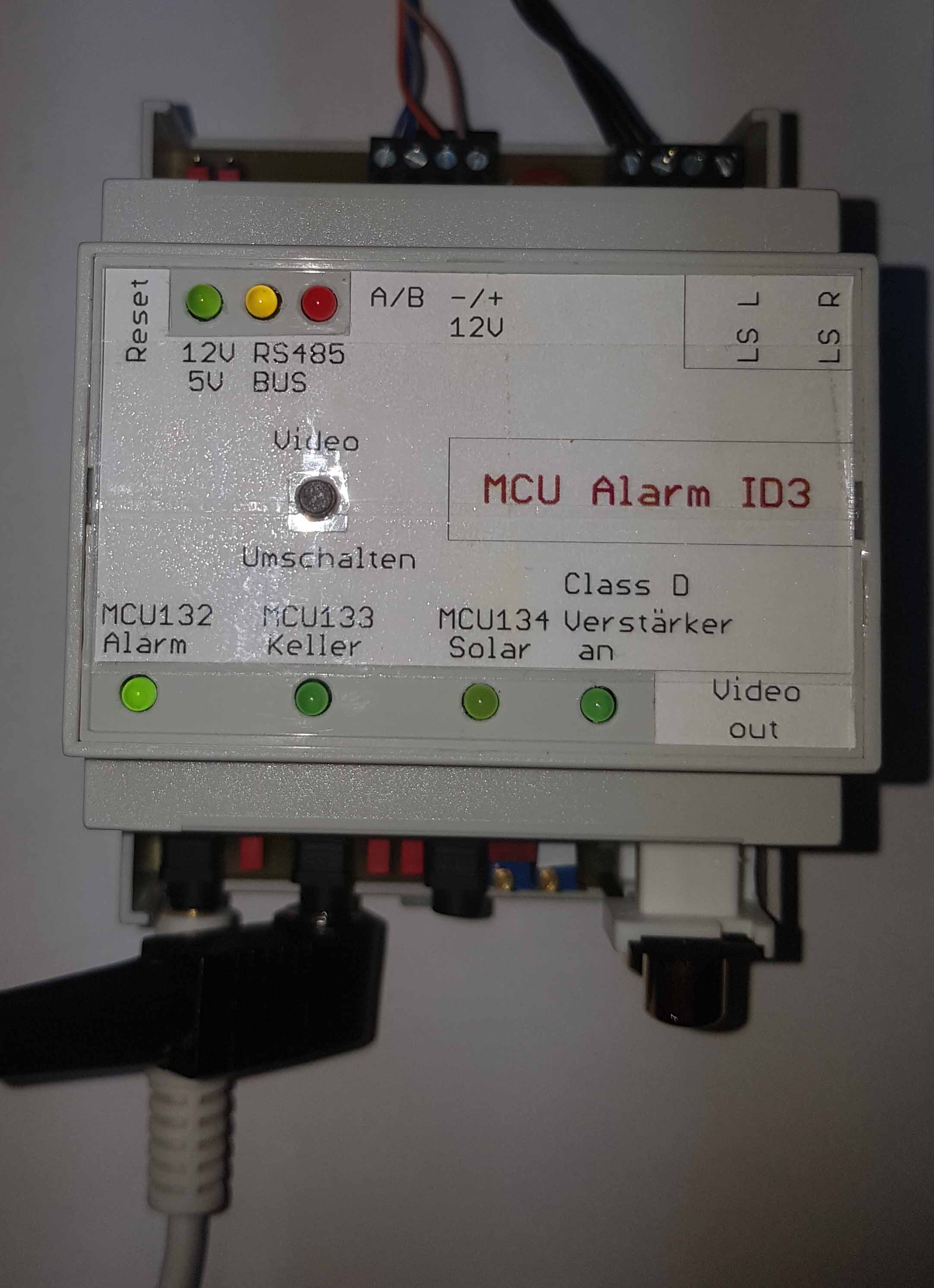

Mich hat es jedenfalls genervt bei Umbauarbeiten immer das Kabel zu suchen um das Display im Keller anzuschließen.
Nebenbei kann ich jetzt auch mein Info Display im Flur temporär umschalten z.B. für Infos über die Solare Insel Anlage.

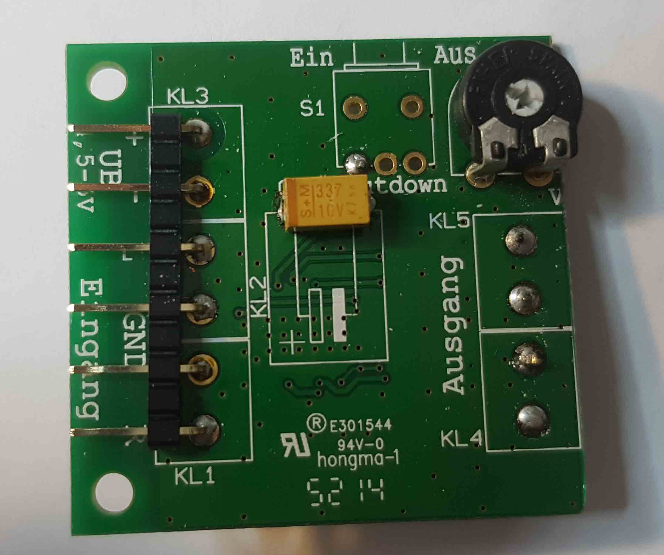

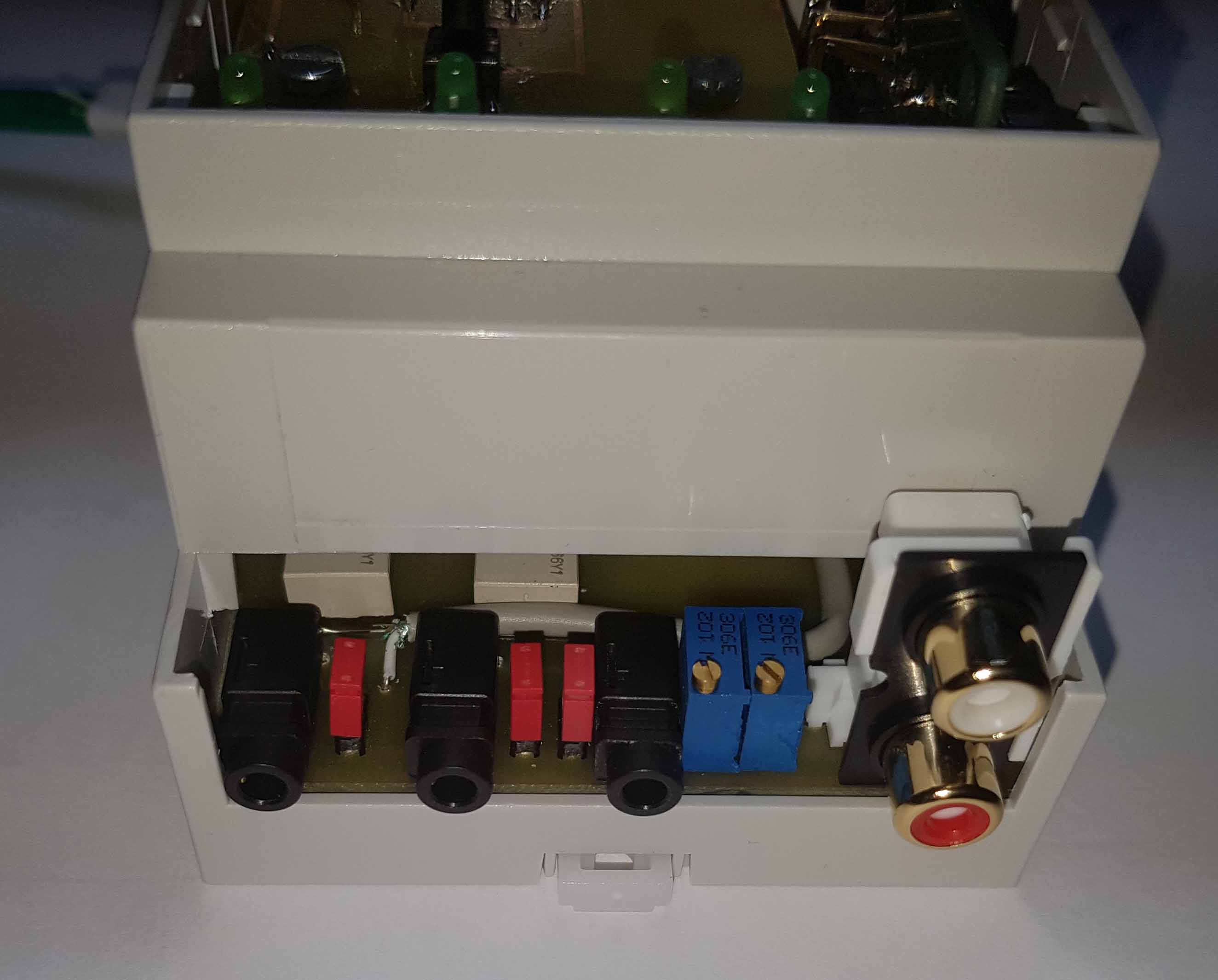

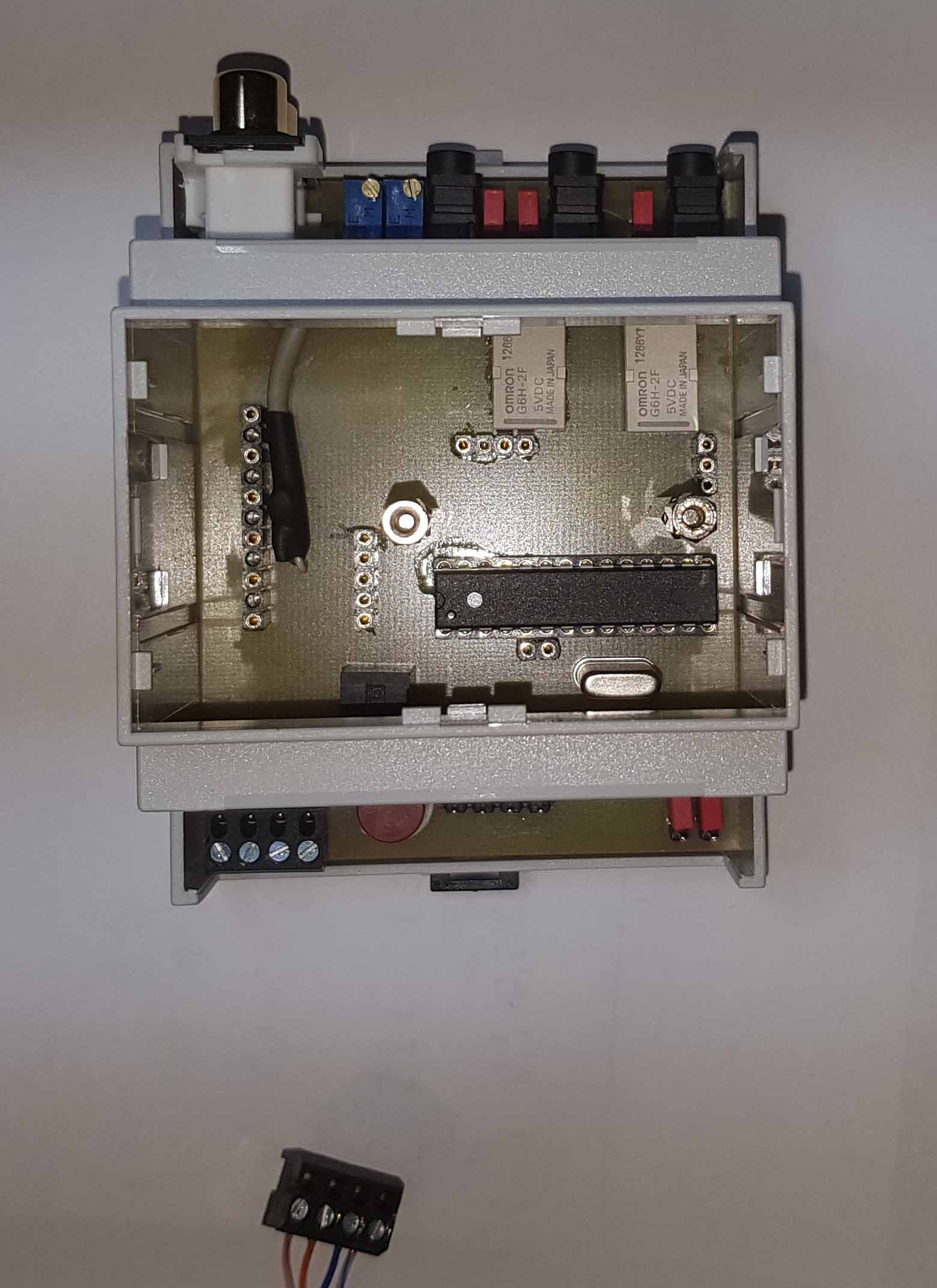

Die Displays sind Parallel über einen kleinen Trennverstärker mit Einstellregler angeschlossen.

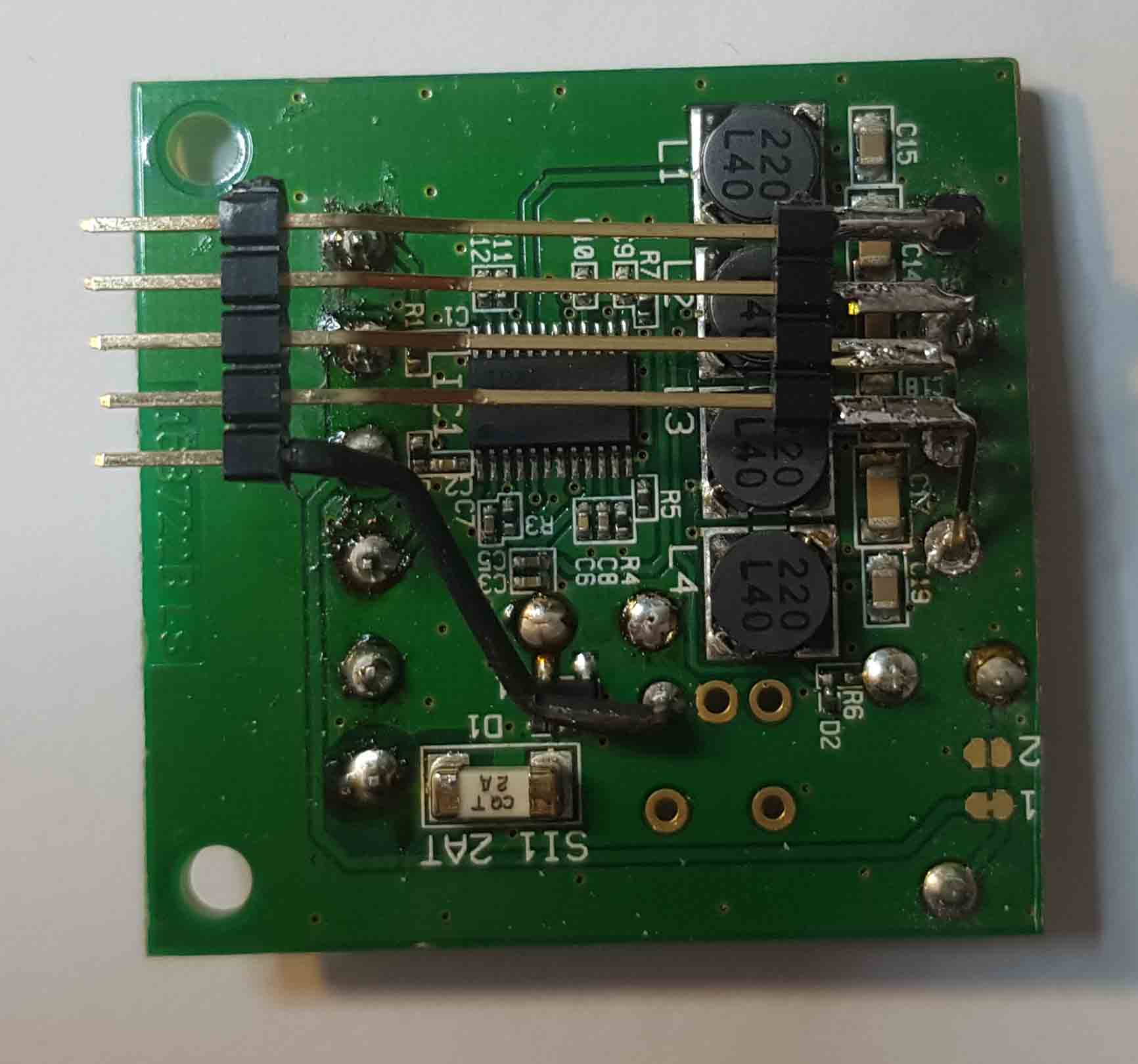

Da noch etwas Platz im Hut4 Gehäuse war habe ich noch einen kleinen Class D Verstärker versenkt. Durch den Shutdown Eingang liegt die Stromaufnahme in Ruhe im µA Bereich. Platz für weitere Spielereien.
3 fach Video Umschalter mit NF Verstärker
