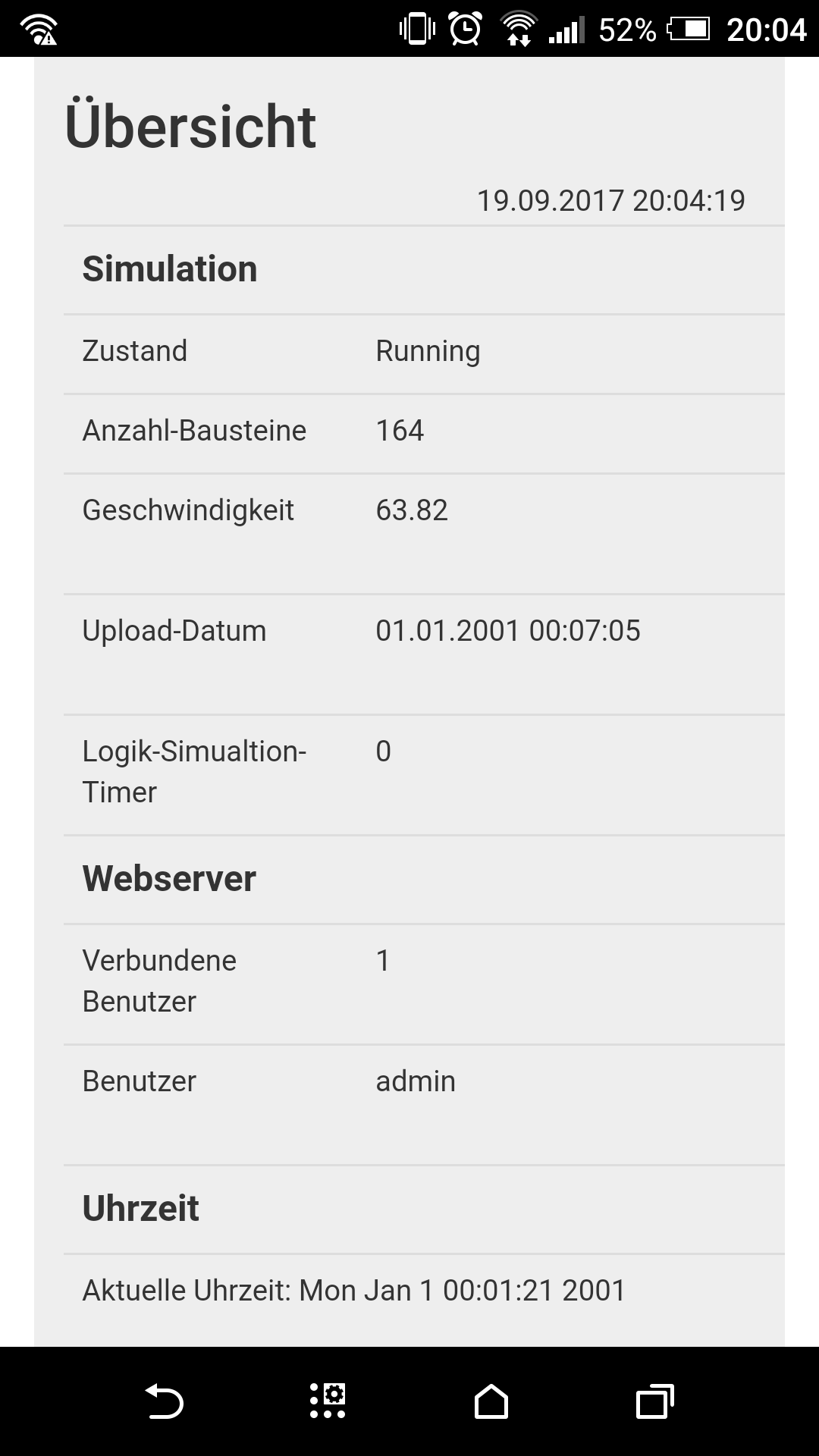

Ich nutze den raspi 3 und bin via Netzwerk-Kabel an meine Fritzbox angeschlossen, welche aber nich im Internet hängt!(Rohbau)
Im Webbrowser hat der raspi die korrekte Uhrzeit, in der Steuerung aber nicht (sieht Bild) Dort steht er bei 01.01.2001 und springt alle paar Minuten auf 00:00 Uhr, weshalb auch z.b nie die Rollläden Zeitgesteuert fahren...
Jemand ne Idee, Warum er neu startet und dann auch noch diese Uhrzeit nimmt?

Zeit vom Server
Wenn du nicht online bist ist das normal der Raspi holt sich die Zeit vom E2000 Server vermutlich
Die selbe Geschichte hatte ich auch schon einmal

Zeh4711
Kann man das umgehen, dass der Rasp nach dem e2000 Server sucht? Ich wollte meine Hausautomatisierung vorzugsweise offline lassen.
