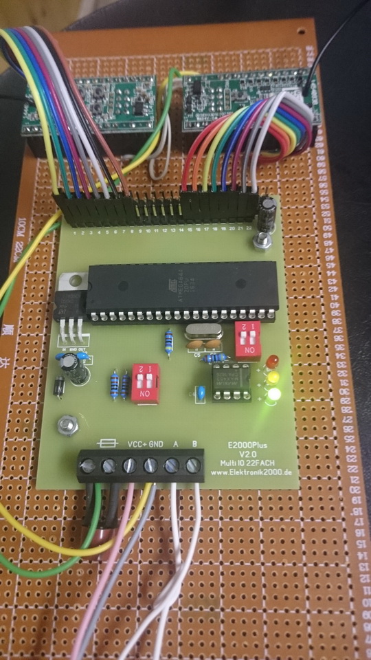

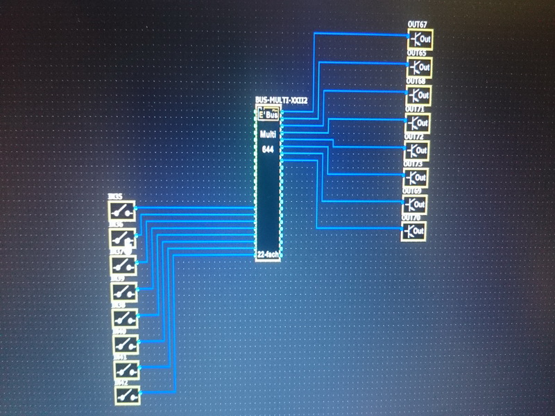

Hallo, stelle euch hier mal ein Koppelmodul E2000+ mit Homematic vor. 2x8 Kanäle (Senden und Empfangen). Ist nur ein Test funktioniert aber top. Bisher habe ich die Kopplung zwischen beiden Systemen mittels Mail gelöst (Homematic setzte Mail ab und E2000+ wertete aus...wenig Performance!) In beiden Richtungen nun mit Multi22fach Modul und Sendemodul HM-MOD-EM-8 bzw. Empfangsmodul HM-MOD-Re-8. Gruß Steffen

Ja, das kann ich so bestätigen. Läuft seit Jahren Problemlos. Konnte auch noch keine Beeinflussungen zwischen FS20 und HomeMatic Sendern/Empfängern beobachten.
Ich hatte diese anfangs im Haus Verteilt also den Räumen zugeordnet. Die Reichweite ist aber auch für eine Zentralle Aufstellung völlig ausreichend. Gruß Falko _________________________ 2xRaspberry Pi3 mit 23 und 6 Modulen,1xRaspberry Pi2 mit 6 Modulen 1xRaspberry Pi3 zum Testen mit 3 Modulen 1xRaspberry Pi3 mit 2 Multi IO als Akkutester |
