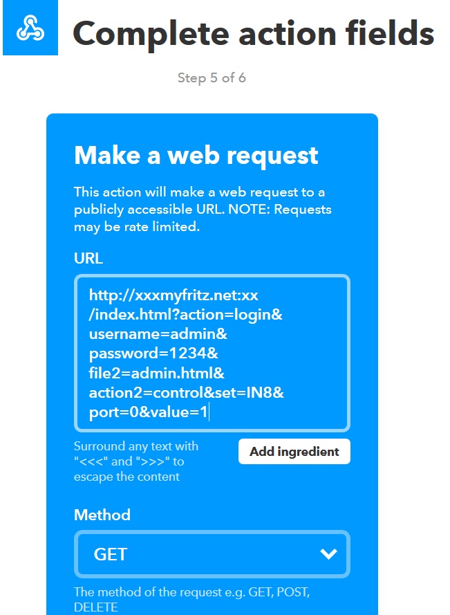

Hallo, ifttt und E2000...sehr interessant! Leider funzt es bei mir nicht? Den http-Befehl kann ich im Browser, auch im Handy und außerhalb meines Heimnetzes (myFritzDNS) ohne Probleme eingeben, funktioniert. Kopiere ich aber den Befehl ins IFTT-Applet, keine Funktion, nur "wird an ifttt gesendet"? Hier mein http-Befehl: http://xxxmyfritz.net:xx/index.html?action=lo[...]t*IN8$port*0$value*1 (Eingang 8 soll geschaltet werden), die "x" stehen für die DynDNS Adresse, bzw. Port. Wie gesagt, Befehl im Browser eingeben, klappt! Danke schon mal, Steffen

Manni ThemenstarterRegistriert seit: Juni 2014

Hallo Manfred, vielen, vielen Dank für deine Antwort! Funktioniert jetzt top! Gruß Steffen

Steppel007
Beiträge: 140 |
Moin Manfred, mit dem modifizierten Befehl funktioniert jetzt auch der Http-E2000+Baustein top! Also danke nochmal, Steffen
