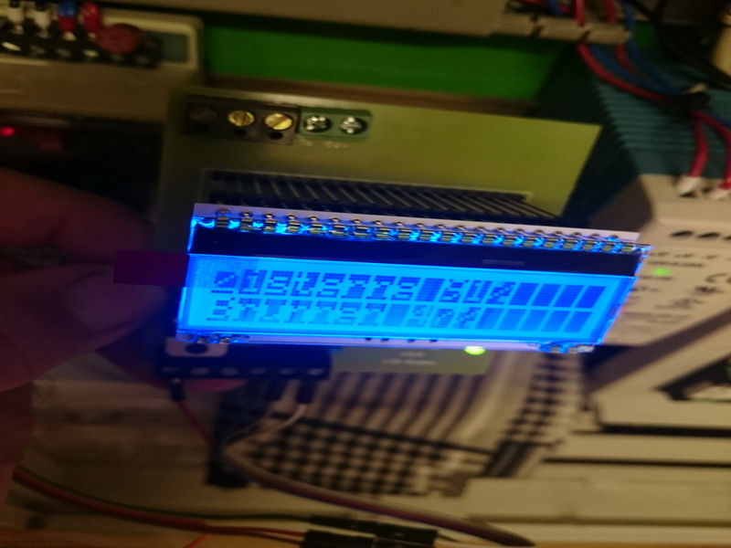

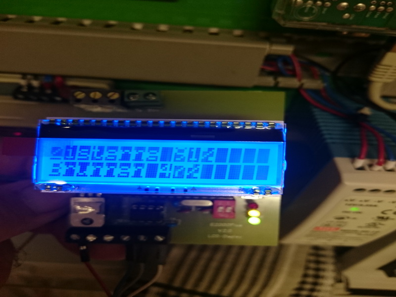

Hallo alle zusammen, habe 3 Module zusammen gelötet. 3zeilig und auch 1x 2zeilig, und überall der gleiche Effekt: die Zeichen werden invers dargestellt...?Alles gecheckt, keine Lötfehler, Software auch ok.Hilfe...Steffen

Verstelle den Kontrastwerte in der Systemsteuerung Busmodule. Ein guter wert ist 33%.

Danke, stimmt. Kontrast ändern hats gebracht. Jedoch äußerst empfindlich, schwer den genauen Wert zu finden. Egal, jetzt alles gut!
