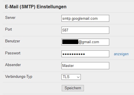

wenn du ein Android-Handy hast, hast du sicher auch eine Google-Mailadresse. Seit ich die benutze läuft meine Logik mit vielen Mails problemlos. Die Einstellungen habe ich dir als Bild hier angehängt. Mit TLS läufts gut, mit SSL gibt es einiges an Zeitversatz. Probiers doch erst mal aus bis du eine andere Alternative hast. *gut* = Sehr gut!

Manni-Pi (Entwickler)
Hallo Joba,
Du musst dich natürlich zuerst einmel bei G-Mail im Internet anmelden und in deinem E-Mail Konto in Einstellungen die POP3/SMTP Funktion einschalten, ansonsten funktioniert das Versenden nicht. Das ist eine einmalige Sache. Wenn du es nicht findest google einfach nach gmail und pop3 einschalten. da gibt es einige Einträge. *gut* = Sehr gut!
