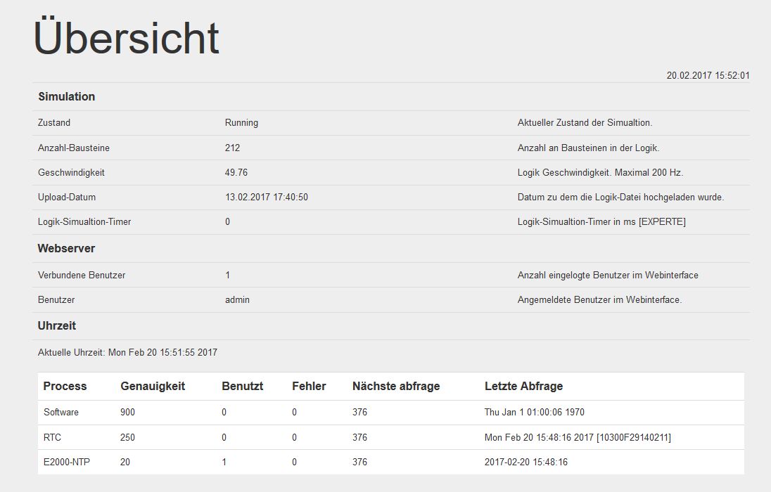

Heute habe ich meinen E2000-Plus-Modulen einen neuen Antrieb verpasst.
Einen Raspberry Pi 3 mit dem E2000-Plus-ADD 2.0 und der Firmware Version 3.02a/b
Das ganze in ein RPI CASE DINRAIL Hutschienengehäuse.
Bei der Firmwareinstallation und dem anschl. einspielen des Backups waren alle Module wieder vorhanden.
Auch deren Update auf die nächste Version erfolgte ohne Probleme.
Die ganze Prozedure ging schnell und ohne jegliche Probleme oder Fehlermeldung über die Bühne.
Aus gegebenem Anlass möchte ich dem ganzen E2000-Team meinen besonderen Dank aussprechen.
